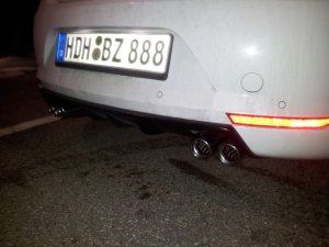

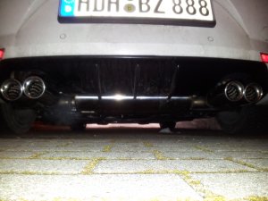

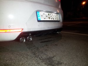

Die FOX-Anlage ist seit heute dran. Bin sehr zufrieden.
Der Sound ist schon mal ganz ordentlich, obwohl ich erst ein paar km mit dem Fox gefahren bin. Auf jeden Fall jetzt schon um einiges lauter als mit dem H&B ESD.
Vernünftige Bilder bei Tageslicht gibts in den nächsten Tagen.
P.S.: habe das Gefühl, dass das Auto seither etwas spritziger ist. :very_hap:

@ Bernd: Gib mir noch ein paar hundert km Zeit, bis er zumindest ein Bisschen eingefahren ist.
@ Racedriver: das ist der Heckansatz von MS Design
P.S.: Bin mit der Ausrichtung des Auspuffs jedoch nicht 100% zufrieden. Das Autohaus meinte jedoch, sie können es nicht besser ausrichten.
Zum einen kommen die linken Endrohre ein klein wenig weiter raus als die rechten. Und zum anderen stehen die Endrohre nach meinem Geschmack noch zu weit innen. Habe bereits eine Anfrage an FOX geschickt, ob ich auch "nur" längere Endrohre bestellen kann.

Danke Markus.
Frage an die Experten: habe festgestellt, dass meine Endrohre auf der rechten Seite ein kleines Stück weiter innen stehen als die Endrohre auf der linken Seite. Kann man das irgendwie korrigieren oder muss ich damit leben?

AW: tomtomm's Leon Style 1.8 TSI --- UPDATE 20.02.12: FOX Duplex-Anlage montiert
Eventuell kann man den Endtopf noch etwas drehen je nach Verbindung zum MSD.
Aber all zu viel dürfte das auch nicht sein. Vielleicht 2-3 cm. Weiß ja jetzt nicht wieviel Unterschied ist.
  • tomtomm's Leon Style 1.8 TSI --- UPDATE 06.06.13: Sommerlook 2013 Beitrag #772
Es lässt sich viel verändern.
Je nach Position des MSD wird auch die Position des ESD (und damit natürlich auch die der Endrohre) beeinflusst.
Haltegummisam MSD/ESD lösen, ausrichten und dann ggf. mit einem Hammer die Auspuffhalterungen am Auspuff in richtige Position zu den Halterungen am Fahrzeug bringen.
