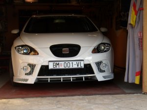

Das weiß hat was :respekt:
wennst die Mitte der Stoßstange noch schwarz machst, schaut es meiner Meinung nach perfekt aus ;)
  • The 1.4 TSI Candy White Leon
  • The 1.4 TSI Candy White Leon Beitrag #42
Die Front sieht jetzt richtig schick aus! :respekt:
Die Idee mit der dem Mittelteil schwarzlackieren finde ich noch besser!
Mach das auf jeden Fall! 8)

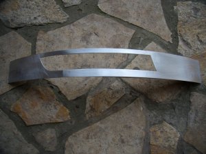

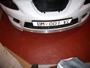

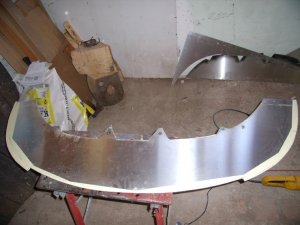

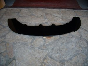

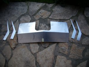

Heute die letzte hand gelegt an mein Cupspoiler-eigenbau.Am ende is eine mischung heraus gekommen von JE-Design und MS Design.
Alles is aus Alu von 2 mm starke.Wegen de probleme um Alu zu lackieren haben die alle teile gesandstrahlt,weil so halt der farbe besser.
die "Cupspoiler" is nicht zu tief gemacht mit absicht,weil auf die strassen hier brauche ich sofort mehrere davon her zustellen wenn nicht genug freiraum anwesend is ;)
Kosten Herstellung:
Alu material.....61 €,Sandstrahlen......12 €,Lackieren....30 € gesammt:103 €

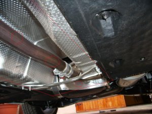

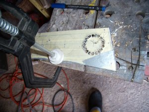

Noch 2 detail foto von der Cupspoiler -eigenbau.
Der dritte foto(rote linie) is der plannung eine Allu platte(3mm) zu montieren mit entsprechende luftungs/wasserablauf lochern(gewicht 2,2 kg).
Wenn fertig werden entsprechende fotos gemacht.

Sieht sehr professionell aus. Gut, wenn man so etwas selbst machen kann.
Grüße Georgios

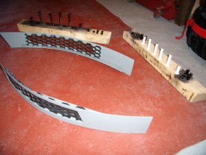

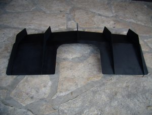

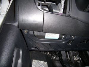

Die letzte tagen wieder etwas am auto gearbeitet,und einige ideen umgesetzt.
Auch die Abdeckung fur unter das Armaturenbrett is gekommen(endlich).
Genau wie der Eigenbau "Cupspoiler" habe ich ein "Diffusor" gebaut.Wieder konzepte von verschiedene Hersteller zusammen gebaut mit meine :idea:
Alles aus Alu 1,5 mm stark,gesandstrahlt und dan Lackiert(Gesammt 70€)
Einzige was mir nicht 100% gefalt is der Diffusor in der schwarte farbe.Vlt werde es besser die neu zu Lackieren in die Candy farbe ?(

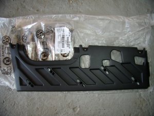

Wenn du alles von Hand machst, kann ich verstehn, dass du lieber Alu nimmst! Hab seit Dienstag meinen und bin echt nur begeistert! Macht unglaublich Spaß dass Teil und mein Motor nutz ich ja momentan nur zu 35% :D . Momentan mach ich nur Kleinkram (wie Windabweiser, Böser Blick und z.B. SD Karten) Sachen wie Spoiler oder so kommen erst im Laufe der Zeit! Werd mal versuchen mir in der Firma Einstiegsleisten anzufertigen, mal schauen ob es machbar ist die Dinger selbst herzustellen, vorallem die für Innen (http://cgi.ebay.de/SEAT-Leon-1P-Einstiegsleisten-fuer-Innen_W0QQitemZ170272946938QQcmdZViewItemQQptZAutoteile_Zubeh%C3%B6r?hash=item27a50efafa&_trksid=p4634.c0.m14.l1262&_trkparms=|293%3A2|294%3A30) find ich der Hammer, Außen kann man das auch folieren.......
PS:Hat vielleicht jemand eine Zeichnung zu den Leisten, eventuell von der Verpackung oder ABE oder so, würde sehr viel Arbeit sparen.......

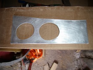

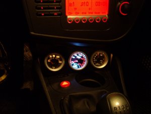

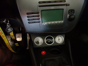

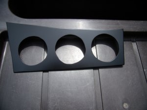

Gistern und heute eine neue Blende gemacht fur mein Zusatz instrumenten.Obwohl ich letzte jahr eine gemacht habe(siehe seite 1)gefalt mir diese besser.Jetzt habe ich platz fur drei Zusatz instrumente,Oeldruck /Temp und Turbo druck.
Wie immer aus Alu gemacht(1,5mm)gesandstrahlt und lackiert in Schwarz Seitenmatt.
PS:Wenn jemand der alte Halter braucht.....melden per PN;)

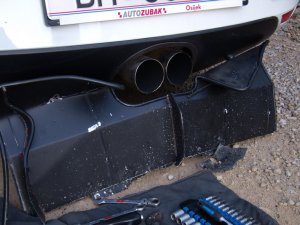

Unterwegs durch Bosnien,richtung Adria 4 uhr nachts.
Eine normale Bundesstrasse,und auf ein moment kein Asphalt mehr. 10 cm tiefer nur kiess.Keine signalisatie,keine beleuchtung:mad:
Resultat sieht man aufm bild.....heckdiffussor.....schrott:mad:
