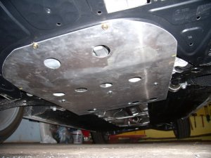

-Allu schutzplatte motorcarter und getriebe

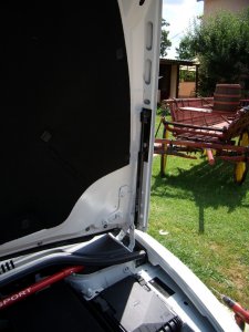

-Motorhauben lifter

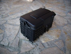

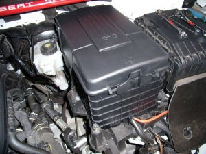

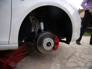

Polyester batterie box
Heute die originale stoff batterie box gewechselt fur der Polyester box.
Normal braucht man der batterie nicht aus zu bauen!(nur fur der foto).Ein gans einfach stecksysteem halt alles zusammen.
Die 3 teile zusammen kosten 19,50€.
Bestellnr:1KO 915 335C-1KO 915 336B-1KO 915 443C(fur der 1.4 TSI)
Aber auf gepast,es gibt 2 verschiedene bestellnr,komt drauf an wieviel Amp der batterie hat(abmessungen)!!
cando77
und warum hast du die abdeckung getauscht? bringt das irgendeinen vorteil?
nicht falsch verstehen, aber ich verstehe den sinn nicht ganz???
bis denne... :wave:
kimko
kimko
1.308
Mehr PS bringt es nicht:D
Einfach weil es fur mich ein bessere "Look"is.Und vlt besser sauber zu halten wie die stoff hulle.
PS:Wenn jemand das einbaut,und batterie abklemmt,nicht wundern das bei der erste fahrt die kontrol lampen; ESP+reifendruckkontrole +elektro mechanische Lenkung leuchten.Nach +-50 m fahren gehn die aus.

es ist nicht notwendig die battier auszubauen um den kasten einbauen zu können?
ich hab das nämlich auch vor und hab mich schon darauf eingestellt dass ich dich battiere abklemmen und ausbauen muss
so hats jemand aus einem anderen forum beschrieben ?(
kimko
kimko
1.308
Es is nicht notwendig,weil das unterteil is da unter der Batterie.Nur der seitenwande(steckverbindung)und das oberteil(steckverbindung)sind schnell montiert.
Aber egal,wwenn du der batteriekabel abmontiert geht nur der tages Km stand zuruck auf 0.Al die andere daten bleiben gespeichert.

sehr gut, wollte die batterie eh nicht abklemmen weil ja dann die daten vom BC weg sind ;)

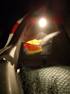

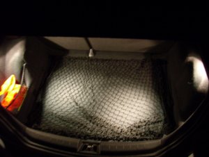

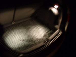

Heute mal etwas zeit genommen um die beleuchtung im gepackraum zu verbessern.Weil bei viele Hersteller is die beleuchtungskraft auf sparflamme:D
Auf der rechter seite,original beleuchtung komplet entfernt,und ein loch gemacht von 60mm durchmesser.Auf der linkerseite auch auf derselbe stelle,einer 60mm loch gemacht.
Habe mir 2 Schwenkbare Halogen Deckeneinbauleuchte genommen und Schwartz lackiert.Von der rechterseite neues kabel verlegt unter der hintere verkleidung nach der linker seite(ohne bohren und demontage).
Bestuckt mit 2 x 20 Watt,und wie auf die bildern zu sehn,gibt es jetzt ein super Schwenkbare beleuchtung:]

So sieht man auch im Kofferraum mal was :D
:respekt: mehr muss ich da wohl nicht sagen :D

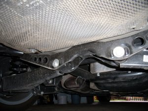

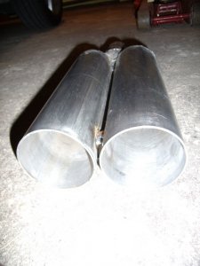

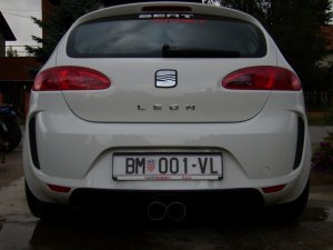

Heute die endrohre umgebaut.Bei die montage der hintere Seat Aerostosstange habe ich das loch in der mitte gewahlt,fur dobbel endrohr.
Heute das Rostfreies rohr(durchmesser 80mm)bekommen,und das dobbelrohr gefertigt.
Der meiste arbeit is an die abzweigung von 2 im 1 rohr.
Der ESD habe ich entfernt.
Montage is ziemlich einfach weil ich die selbe Aufhangungspunkte benutze.Nur ein verbindungs stuck habe ich noch kaufen mussen,weil bei der TSI is das rohr von Mittel bis ESD aus ein stuck.
Der Sound,wirklich es kan nicht besser sein,nicht zu laut,kein helles schreien,und im auto kan man sich noch normal unterhalten,einfach super ;)

Wat ne Tüte. Aber in Deutschland gäbe es da mit sicherhet Probleme beim Tüv. Schon alleine weil kein ESD mehr drin ist.
@ Kimko: Mach mal ein Bild von Hinten vom ganzen Auto.

@chris-s7,werde ich machen,komt ein dieser tage.Hier haben wir bis jetzt noch eine sehr grosse freiheit mit umbauten am auto :very_hap: ,aber das wird auch mal ein ende haben.
@chri996,2 bilder stehn oben bei #1-bild 3 und 5,oder braucht Du ein bestimmte ansicht?

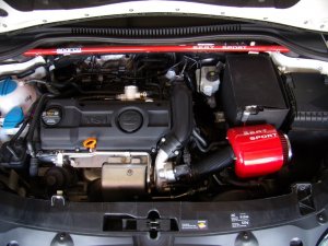

Das Bild vom Luftfilter hab ich übersehen....
Hast du den selbst gebaut (Abdeckung, Verbindung zwischen Schlauch und Filter)?

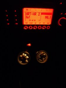

Wegen dem "turbo boost": Könntest ein Foto vom Motorraum (Anschluss) machen? Wäre dir sehr dankbar!!!

@chri996,
Wichtig fur mich,zu versuchen bei alle Umbauten oder anderungen soviel wie moglich das immer so zu machen das es immer spaeter in der original zustand zuzuck zu bringen is.Benutze anwesende lochern,befestigungen,.....
Hier beim Luftfilter habe ich der anwesende schlau mit flansch weiter benutzt.Der rote abdeckung(warme schutz )is eigenbau.
Der originale luft zufuhr is ersetzt durch ein andere,zusatzlich noch ein schlau von an der Stosstange zu Luftfilter.Im sommer is Kalt luft zum filter wichtig.
Was mir aufgefallen is,bei benutzung der originale Luftfilterkasten,habe ich im Auspuff hinten immer etwas Schwartze staub rein,mit der Sportluftfilter is er sauber!

Hast du durch den Sportluftfilter jetzt eigentlich ein schlechteres Ansprechverhalten???
Also eine Verzögerung zwischen Gasgeben und Beschleunigung?
Bei meinem ehemaligen 318i BMW war das nämlich so, weiß aber nicht ob es bei Turbo-Benziner auch so ist...
Könntest mal ne Soundfile reinstellen? Bin neugierig, wie sich der TSI mit "Sportauspuff" und offenen Luftfilter anhört!

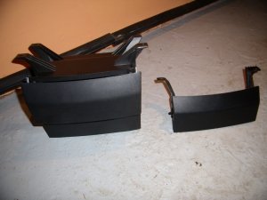

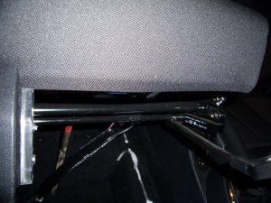

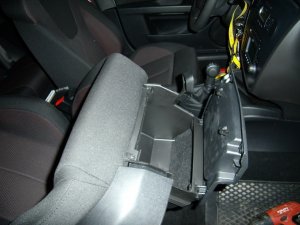

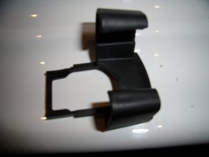

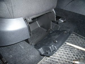

Endlich fangen die an wach zu werden hier nach dem Silvester,letzte woche die Kunststoff teile fur die schienen,heute mein Stauraum der Beifahrersitz gekommen.
Der montage von das Stauraum is einfach.Am besten die 4 bolzen in der schienen ausdrehn,so kan der sitz nach hinten gekippt werden.3 schrauben entfernen des Kunstoff teil wo das Stauraum komt.Stauraum unter der sitz mit 4 schrauben festdrehen.Und fertig;)

nicht schlecht...das ist echt funktionell...
was kostet der spaß?
also einbau ist leicht sagtest du? Ist eine Anleitung dabei?
