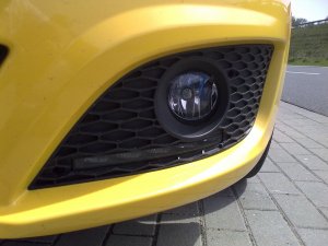

Ja, verbaut habe ich es ... es ist nur noch nicht angeschlossen ... ;)
Grundsätzlich passt es perfekt unter die Nebler bei der "normalen" Front (Cupra/FR weiß ich nicht) - die Krümmung jedenfalls ist 100% stimmig.

schau mal , dort mittig auf der Seite ist ein Tagfahrlicht, was man schräg und sogar senkrecht einbauen kann ;)
@ Leon Style
sieht sehr stimmig aus. die anschlussprobleme kann ich mir nicht so ganz erklären....
