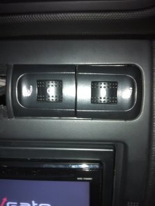

Den Thread über das Schlüsselzeugs ist dieser: KLICK
Eigentlich ist es ganz einfach: 3Tasten Funkteil kaufen, am Auto anlernen (Anleitung gibts im Forum oder glaube sogar in der Betriebsanleitung vom Auto) und dann funktioniert das auch.
Der Rest (dass der Kofferraum aufgeht und nicht nur entriegelt wird) ist Sache des Cleanens bzw. Umbauen mit dem Tankdeckelstellmotor vom Golf 4 etc.

Überall liest man leider was anderes. Wie z.B.,dass der 3er Schlüssel ohne wechseln des Steuergerätes garnet geht. Das echt bissl confused. Und du hast den gleichen Stellmotor drin, der ab Werk drin war oder wie? Steh iwi auf der Leitung, sry.

Der Schlüssel geht definitiv ohne Wechsel! Beim Stellmotor musst du halt gucken wie du dahaben will. Original wird einfach nur das schloss der Heckklappe entriegelt wenn du die Taste drückst. Wenn der Kofferraum auf gehen soll brauchst du einen anderen. ;-)

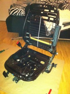

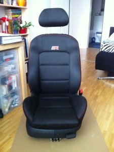

Soooo heute hab ich mit einem Freund die Sitzheizung nachgerüstet. Dabei grad noch am Fahresitz ein neues Sitz- und Lehnenpolster verbaut. Richtig geil wie ein neuer Sitz
Der Umbau war ein richtiges Stück Arbeit wir waren von 10:00 bis um 20:30 ohne grossartige Pausen am Werk. Ich denke das war das erste und letzte mal dass ich das gemacht habe...Trotzdem bin ich froh dass ich die jetzt habe

Kannst du mir zu dem Sitz und Lehnenpolster was genaueres sagen? was ist da alles dabei? Ich hab nämlich das problem, das beim Fahrersitz die Linke Sitz-Wange ausgenuddelt ist....

Da ist das Polster ansich dabei. Mehr brauchst Du nicht. Da sind alle Eisen, Drähre und Halterungen etc. eingearbeitet. Der Rest ist am Bezgug dran.

gib mir mal bitte ne info zu dem komfortsteuergerät-update. ist das ein hardware oder ein software update? wenn letzteres: vom freundlichen, oder ist das nur vag rumgespiele?
und gib mal bitte TN für die komponenten vom sitzheitzungs-umbau. (inkl. sitzpolster und wenn du hast bezüge).

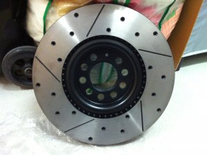

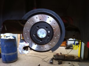

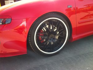

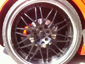

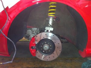

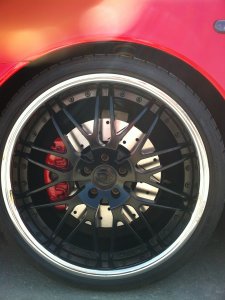

Soooo, lange hats gedauert aber nun ist's endlich gemacht. Bremsen sind neu:
Scheiben sind Tar-Ox Sport Japan, Beläge original. Farbe für die Bremssättel ist von Foliatec. Dabei habe ich auch noch eine Manschette ersetzt, Bremsflüssigkeit gewechselt, neue Cupra R Lippe montiert und die Sommerräder endlich montiert. Hat ganz schön Arbeit gegeben das ganze... Vorallen das abschleifen und anstreichen der Bremssättel...

AW: Stephan's Cupra R inkl. Bilder und Videos UPDATE 10.04.2011 Bremsen
Sauber! Haben bei Dir die Bohrungen für die kleinen Fixierschrauben alle gepaßt?
Bei meinen Tarox Zero konnte ich auf der Beifahrerseite die Schraube nicht reindrehen, da ist das Loch versetzt.
spürbare veränderung des bremsverhaltens?
schaut schick aus
Danke
@Franz
Die Fixierschrauben haben alle gepasst, kein Problem...
@asulphuric
Im Momment kann ich noch nix sagen das muss sich zuerst noch ein bisschen einschleifen das ganze bevor ich da richtig bremse...

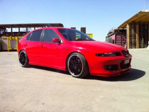

coole bremsscheiben nur leider hast du keine brembos, mal ne frage: wie tief hast du dein Gewindefahrwerk im sommer?
man kann es ja von 35mm auf 65mm tief schrauben.
Musstest du dir ein neuen stabi, koppelstange, spurplatten (wenn ja wie groß) oder antriebswelle kaufen?
achja und wär vllt cool wenn du mal ein paar schöne bilder von deinem r32 lenkrad machst, würd mich mal interrsieren wie das aussieht ;-)

Hallo. Das Gewinde ist von Nabenmitte bis zum Kotflügel VA: 350mm und HA 340mm tief... Das ist das gesetzliche minimum bei uns.... Ich fahre im Winter wie im Sommer so... Stabis hats keine gebraucht so viel ich weiss (Vorgänger hatte das noch machen lassen). Hinten sind je 15mm Spurplatten drann aber nur mit Sommerfelgen. Bräuchte es eigentlich nicht ist nur zum optischen Zweck... Wegen den Bildern muss ich mal noch machen wenn ich Zeit hab...
