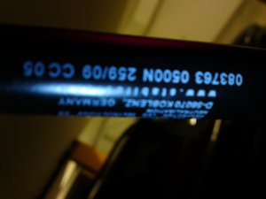

Ich hab bei Stabilus Dämpfer bestellt mit 500Nm. Original ist 450Nm. Die gabs nur in der Länge von 485mm, original wäre 500mm. Das macht aber absolut nichts aus. Dann habe ich noch Federn auf die Kolbenstange gemacht (wie die Leute mit dem 1P). Da kann ich aber leider keine weitere Aussage machen, denn ich ging in eine Firmal die Federn herstellt und da hatte es einige Schubladen voll mit Aus- und Überschussfedern. Hab mir dann zwei rausgesucht die passten (hab da 2h lang probiert). Also ich weiss nicht wie stark die sind. ich weiss nur, dass die Federn im zusammengepresstem zustand ca. 13-14mm lang sein darf. Mehr Angaben habe ich leider nicht....

Aaarrrr....ok kannst du die federn vielleicht noch irgendwie nachmessen? Also dicke, windungen, gesamtlänge usw.? Mit dem Video hast dir jetzt was eingebrockt.
Achso. und könntest du nochmal genau gucken welche stabilus dämpfer das sind? Gibt auf der seite ja mehrere.

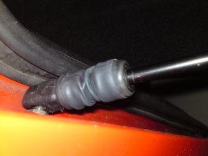

Also hier das Foto für die Dämpfer. Mit der Nummer solltest Du die richtigen finden.
Wegen den Federn: Schau das andere Foto an. Die sind so verpackt. ich kann die nicht messen sorry... es ist sowieso ein Sache zum pröbeln. Ich weiss ja nicht obs funktioniert wenn der deckel 1 woche zu war oder ob dann zu wenig kraft vorhanden ist....?(

Also du ich konnte deinem "schriftlichem Hundeblick" nicht wiederstehen. Ich habs extra nochmal auseinander genommen. Die Feder ist 31mm lang, die Drahtdicke ist 2.5mm und hat 7 Windungen wobei die oberste und unterste angeschliffen ist so dass es eine ebene Fläche gibt. Oben und unten habe ich jeweils eine M8 unterlagscheibe.
Reicht das so?

Also die Zapfen verbiegen sich glaube ich nicht, das ist ein M8 Gewinde. Wenn was passiert, dann Schlägt es die Kugelpfanne vom Dämpfer aus, und die ist ersetzbar. Solange die Dämpfer nicht sehr viel stärker sind, sollte das gehen. Jetzt sind es im gesamten 10kg mehr die nach oben drücken...
