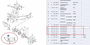

Danke Timo :wave:
Hab da noch irgendwas in Erinnerung von Kunststoffverkleidungen einschneiden.
Sind das die Teile, die unten bei den Dämpfern mit dran sind (rot eingekreist)?
Die Teile kann man doch bestimmt auch weglassen?
Dann ist mir gerade noch Pos.13 im Bild aufgefallen, gabs da serienmäßig auch Stabis oder gehört das zur 4WD HA?
  • Stabilisator, welcher Hersteller? Beitrag #22
hab die plastikdinger gar nicht...
die 13 sind die lager für die stabi-stange im V-winkel der verbundlenkerachse. alle achsen mit dem stabi gelten als "gestärkte achse" und hat nichts mit allrad sondern mit der motorleistung zu tun. die grenze wer so nen stabi hat und wer nicht kann ich dir beim leon aber nicht sagen. eingeführt haben sie die gestärkten achsen hinten mit den 1,8l motoren beim golf2 damals...
der allrad hat nen stabi aber keine verbundlenkerachse ;) somit passt der nicht
