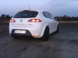

ui wasn hier los?
Ist doch alles Geschmackssache.
Ich hab auch die 40mm H&R drin und Huinden die 15 Scheiben drauf guckst Du hier:

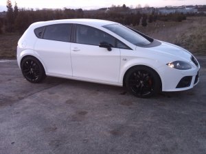

Alao, ich hab nur Hinten 15er drinne.
Vorne wollte ich net, zuviele haben geschrieben das das Fahrverhalten sich verändern könnte und ich fahr halt viel.
Mit den 40iger H&R Federn sieht es aber mit den Original Felgen saugeil aus...
siehe hier:
da wären locker 20er gegangen auf der HA. :baby::laughing:
Fahre nun mit den H&R Federn, original Dämpfern und mit den Andromeda 7,5 x18 ET51 ca. 7000km.
Es passt exakt auf der VA pro Rad 15mm und auf der HA pro Rad 20mm. Es hat damit nicht ein einziges mal was geschliffen und die Räder stehen dabei exakt bündig.
Bevor hier die Räder angehen würden, sitzen die Federwegsbegrenzer schon auf. Deswegen wird dieses bei einem verkürzten Schraubfahrwerk nicht gehen.

Ja wenn ich gewust hätte, das die 15 mit ABE in Verbindung des Fahrwerkes eingetragen werde muss, hätte ich auch die 20iger geholt.
Allerdings gefällt mir das jetzt recht gut da die Räder net ganz so auseinander stehen.
  • Spurverbreiterung Leon 1p Beitrag #559
Kenne keine Distanzscheiben die nicht eingetragen werden müssen.
Mit den Federn hatte das nichts zu tun. Zumindest interessierte sich der TÜV nur für die Distanzen. Hat 1 Eintragung gekostet und das wars.
