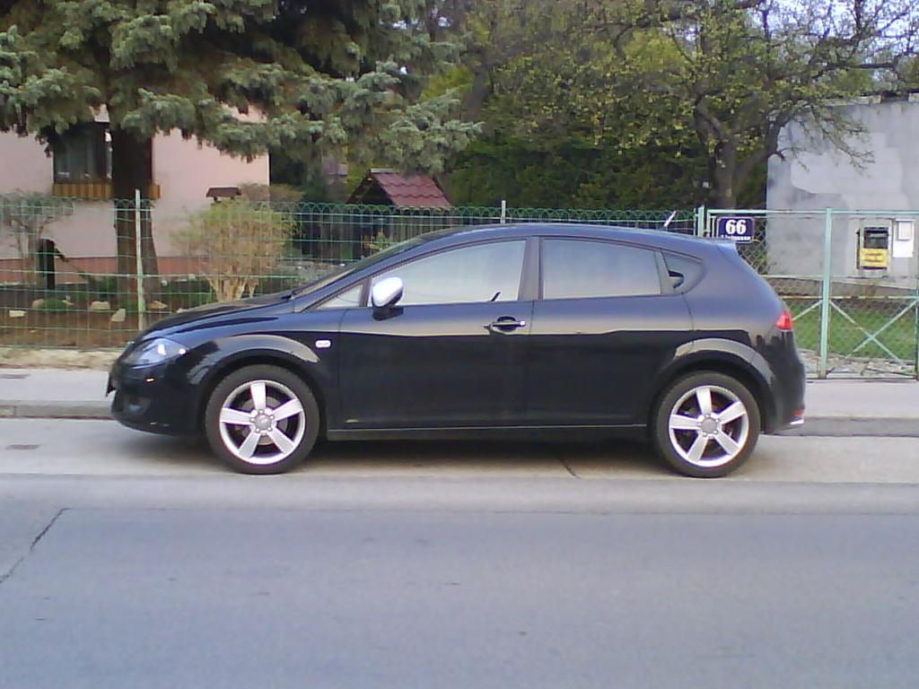

So hier mal meine Bilder mit 40er H&R Federn und 20er Distanzen pro Seite von H&R auf der HA!
ich versteh nicht wie ihr eure leons vorn und hinten gleich tief bekommt
meiner ist serienmäßig hinten viel höher als vorne
siehe foto: http://666kb.com/i/b7ul6smsuaj1p84ap.jpg

Hmmm... H&R-40er-Federn rein und dann passt es. Nicht umsonst haben die Federn Bezeichnungen für hinten und vorne. Ich denke mal, dass darin das Geheimnis liegt.
Gruß,
Leon-Klaus ... und der schwarze Abt...
