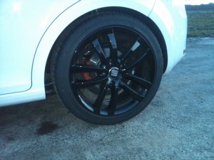

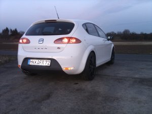

  • Spurverbreiterung Leon 1p Beitrag #490
Hier habt Ihr mal Fotos von meinem sind 15er Scheiben.
LG
Micha

  • Spurverbreiterung Leon 1p Beitrag #491
@Micha:
Sieht lecker aus. Deine Orion-Felgen haben ET 51 - d.h. Du kommst jetzt insgesamt auf ET 36. Wirklich sehr stimmige Optik! Glückwunsch!!! Ich hoffe, mit meiner ET54 und 20er Platten wird das genauso gut aussehen.
Gruß,
Leon-Klaus ... und der schwarze Abt...

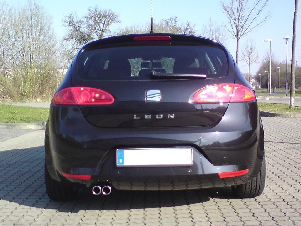

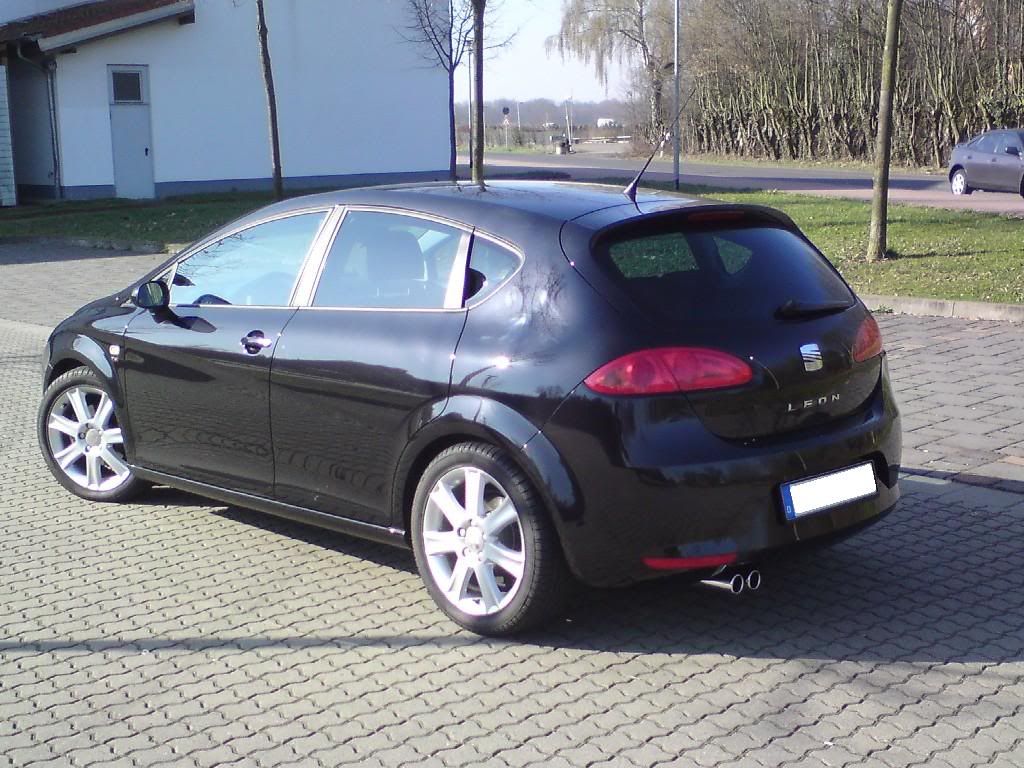

  • Spurverbreiterung Leon 1p Beitrag #493
hier nun mal 2 Bilder von meinem Löwen: Tiefer mit H&R-40mm-Federn, breiter mit H&R-Spurverbreiterung 2x20mm an der Hinterachse, und das zusammen mit den 7x17"-Seat-Avigor-Felgen (ET54) mit 225/45ern Schlappen. Wenn ich bedenke, dass ich ja gar nicht mehr tiefer und breiter haben wollte. :totlach: Aber nicht nur die Motorleistung, sondern auch die Optik muss halt eben stimmen:
Gruß,

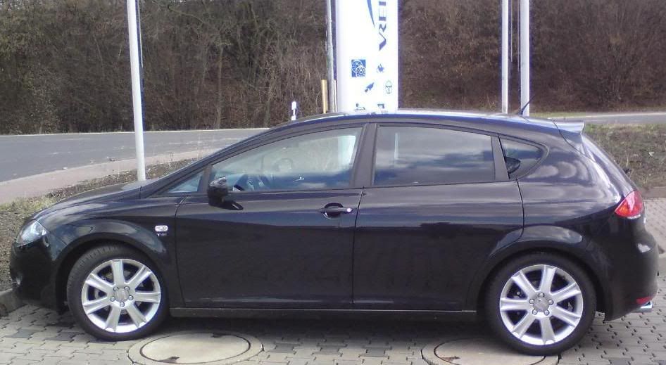

  • Spurverbreiterung Leon 1p Beitrag #495
@leon-klaus
kannst du bei gelegenheit noch mal ein bild direkt von der seite rein stellen......???Danke
und magst du verraten was du dafür ausgegeben hast:D
hab das evt auch genau soooo vor mit meinem :baby: diesen sommer,damit ich preislich weiß was drauf zu kommt!!
gruß:wave:
  • Spurverbreiterung Leon 1p Beitrag #496
@pirate man:
An der Karosserie musste ich nichts machen. Da ist mit den ET54-Felgen und den 20er Platten noch genügend Platz. Das mit dem Rad abgedeckt habe ich leider noch nie so richtig verstanden. Wo und an welcher Stelle muss denn das Rad komplett angedeckt sein??? Ich hatte einen ziemlich pienzigen Prüfer und der hat nichts zu bemängeln gehabt, was die Abdeckung anbelangt. Dafür hat er eine 10-minütige Probefahrt mit meiner Kiste gemacht. Der wollte wohl bloß mal einen 1.8 TSI fahren.
@Prinzlachen:
Ich habe zuerst vor gut 2 Wochen die H&R-40mm-Tieferlegung machen lassen. Hat 390,- Euro inkl. Arbeitszeit gekostet. Da mit ABE, war (noch) keine Abnahme erforderlich. Letzte Woche habe ich dann in der gleichen Werkstatt die H&R-20mm-Spurplatten (=40mm auf der Hinterachse) anbringen lassen und zu diesem Termin wurde dann auch der Prüfer einbestellt. Hier habe ich inkl. Abnahme 130,- Euro bezahlt (87,- für die Platten und 43,- für die Abnahme, und das sogar inkl. Abnahme der 16"-Rial-Alu-Winterräder). Die Abnahme als solches für alles zusammen, sprich Tieferlegung, Platten, Sommerräder und Winterräder war also ein Spottpreis. Zieht man alles zusammen, hat mich der Spaß insgesamt 520,- Euro gekostet.
Gruß,
