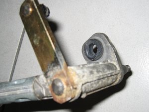

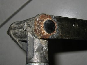

Jetzt habe ich auch wieder freie Sicht......btw....wenn das Wischergestänge so aussieht wie bei mir, sollte man sich doppeltes Ausbauen sparen und von "Gangbar-Mach-Versuchen" Abstand halten und gleich ein neues Gestänge kaufen.
Kann mir evtl. jemand hier: einen Tipp geben ?

Wetternei!:astonish: So ähnlich hats bei meinem Toledo1L auch ausgesehen. Allerdings hatte der da schon ca. 150.000km runter. Wieviel hatn Deiner gelaufen?
130.000 km....trotzdem eine Frechheit...man lässt einfach keine Metallwellen in einem Alugehäuse laufen !! NEIN...das macht man nicht....erst recht nicht, wenn Feuchtigkeit mit im Spiel ist.
