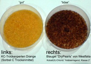

So, ich möchte hiermit mal eine Warnung aussprechen!
Ich habe von einem Chemiker die Information bekommen, dass das Zeug in meinem DryPearls-Beutel (bestellt bei Westfalia im Dezember 2004) krebserregend ist.
Hier eine genaue Erklärung, die ich beim Googeln gefunden habe:
Das auch als Blaugel bezeichnete Trocknungmittel enthält als Feuchtigkeitsindikator Kobalt(II)-Chlorid (wasserfreier Zustand blau, wasserhaltiger Zustand rosa), welches seid einigen Jahren unter dem begründeten Verdacht steht, karzinogen zu sein. Es wurde daher von der EU als "krebserregend, Klasse 2" eingestuft. Die Staaten der EU wurden verpflichtet, bis Juni 2000 diese Verordnung in nationales Recht umzusetzen.
Insbesondere die Regeneration im Backofen (lt. Beilage empfohlen) erscheint mir daher als gesundheitliches Risiko, welches recht einfach umgangen werden kann. Als ebensoguten Ersatz bieten sich KC-Trockenperlen Orange der Fa. Engelhard an (wasserfreier Zustand orange, wasserhaltiger Zustand ab 6% Sättigung farblos, regenerierfähig von 130-160° C), welche auch biologisch abbaubar sind.
Die kleinen Kügelchen dünsten mit der Zeit im Auto aus, verbreiten dort also Schadstoffe. Im Auto gibt's viele Schadstoffe, schon klar, allein durch die Außenluft im Straßenverkehr. Aber insbesondere daheim im Backofen, wo man die DryPearls trocknen soll, dort habe ich krebserregende Schadstoffe eigentlich nicht so gerne... :nene: Ich hab daher einen Schwung Trockenperlen "Orange" bestellt für 2-3 Füllungen, Preise poste ich dann recht bald. Kann sich jeder z.B. in der Apotheke seines Vertrauens bestellen. Kostenpunkt: etwa 13-15€ für 500 Gramm, ein Beutel von Westfalia wiegt inkl. Beutel und Wasser :rolleyes: etwa 650g - 500 Gramm sollten also reichen!
Meine Empfehlung: tauscht das Zeugs aus, spätestens wenn's voll ist und in euren Backofen soll. Gibt schon genügend Kranke.... (im eigentlichen Sinne "Kranke")

Aber Entwarnung für mich:
Hab die Dinger Ende letzten Jahres bestellt und bei mir waren schon die orangen Perlen drin, also gehe ich mal davon aus, daß die in Ordnung sind und nicht krebserregend!
Leider falsch! :(
Hab hier 1x original verschlossenen Westfalia-Beutel liegen (nicht mal die Umverpackung war offen), und die Dinger sehen genauso aus wie meine "gebrauchten". Hab auch Ende letzten Jahres bestellt.... Wenn die bei dir genauso ausschauen solltest du wohl auch wechseln...
"Mit einem anorganischen, ökotoxisch völlig unbedenklichen Farbindikator. Farbumschlag erfolgt vom kräftigen Orange bis zum blassen Weiß bei Erschöpfung. Regenerieren im Backofen/Trockenschrank: bei kleinen Mengen bis zu 1kg Temperatur max. 140°C gleichbleibend, Dauer ca. 1Std. (je nach Belastung auch kürzer)"
Anbei ein Foto:

Also raus mit dem Westfalia-Produkt und zwar sofort. Hat bei mir eh nichts gebracht.
@MikeDC
hast du die KC-Trockenperlen Orange der Fa. Engelhard schon ausprobiert ? Wenn ja, besser als die Drypearls von Westfalia??
