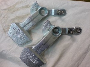

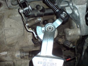

Also ich hab mein 5-Gang Altea auch selber umgerüstet. Sollte sich bei den restlichen 5-Gang Getrieben ähneln. Hab grad meine Akte nicht zur Hand, weißt du ob du das MQ250 Getriebe hast? Dann sollte es kein Problem sein. Im Anhang sind zwei Bilder von den Varianten die ich bereits bei mir drin hatte. Momentan fahr ich die humanere Lösung, da mit dir erste zu kurz war. Dem entsprechend waren die Schaltkräfte deutlich höher.

Hey Vatte, jetzt sag doch mal was ich machen muß! ich kann mit den Bildern leider net viel anfangen.

Also ich glaube nicht, das du mit deinem 1.6er 5 Gang eine Seilzugschaltung hast. Du hast eher ein Schaltgestänge und da liegt das Problem. Damit wirst du keine günstige und schnelle Verkürzung bekommen.
