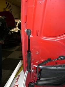

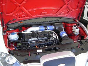

Hallo Leutz !
Hat jemand eigentlich schon einmal versucht - und vielleicht sogar mit Erfolg - diese Variante nachzubauen ?
Der Haubenlift stammt aus einem Leon 1P der Supercopa. Gestern habe ich das zufällig bei meinem Besuch bei der DTM in Oschersleben entdeckt.

Den oberen Haltepunkt muss man anschweißen? Das wird einem wohl den Lack an der Haube außen ruinieren.
"Rückschritt" Motorhaubenhalter...oder nach Erklärung doch Fortschritt ? Beitrag #28
patti
1.360
AW: "Rückschritt" Motorhaubenhalter...oder nach Erklärung doch Fortschritt ?
Warum ? Zunächst kann man - wenn man es kann - auch dosiert schweißen und zudem ist die Schweißstelle ja nicht direkt die Rückseite des lackierten Haubenblechs.

Da ist halt nur 1 cm vom Innenblech zum Außenblech, an den Verbindungspunkten hat man auch gute Wärmeübertragung. Denke auf 'nem Probeblech würde das 10x klappen und dann an der Haube angesetzt bekommt man 'ne Lackverfärbung rein.
Man könnte aber auch eine zusätzliche Verstärkung an der Stelle aufnieten, dann könnte man auch noch etwas anpassen, wenn die optimale Dämpferstellung verpasst wurde.

hmmm... die Länge kann man ja gut messen und da der Halter neu hin muss auch anpassen.
Ganz oben steht die Haube fast senkrecht und macht kaum Druck nach unten. Nur ist die Umlenkung etwas ungünstig, der Weg ist nur am Anfang recht groß... am letzten Stück (auf dem Weg nach oben) sehr wenig. Da muss der Dämpfer 'nen knackigen Start-Widerstand haben, sonst fällt die Haube trotz geringer Anfangs-Kräfte wieder runter.
€: Der Dämpfer auf dem Bild ist aber schon undicht... (1K ist der Golf V?)
