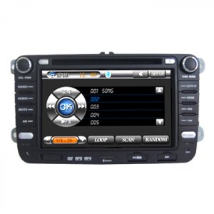

Nein,aber auch von China,und fur VW modelle(Golf V,....)Aber wenn ich die Technische daten von verschiedene geraete nachschaue,sind die auf ein paar details alles das gleiche.
Ein gebaut sind die mit normale kabelsatz(nicht CAN Bus).
Die geraete hat man ersteigert bei Ebay,glaube fur 565 € und 590 €.
