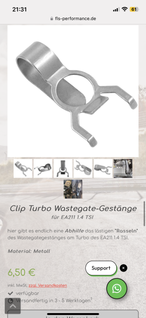

@itrocket find es auch extrem traurig. Ob die Klammer richtig ist, keine Ahnung. Hab diese nach langer Recherche gefunden. Hast du das Problem auch?

Kurze Rückmeldung von mir:
Ich habe heute versucht die Klammer von FLS zu verbauen, sie passt aber nicht!
Ich werde Kontakt mit FLS aufnehmen und versuchen die Problematik zu lösen.

  • Rasseln Turbogestänge 1.4TSI ACT Beitrag #17
Die Antwort von FLS kam schnell: es gibt angeblich viele verschiedene Turbolader beim EA211 und wenn dieser nicht genau wie auf dem Foto auf der FLS-Webseite aussieht, dann passt die Klammer nicht.
Mein Turbolader sieht genau wie auf dem Foto im ersten Post hier aus und dort passt die Klammer leider nicht! 😢
Ich habe mir das Wastegate-Gestänge auch nochmal genau angeschaut und festgestellt, dass der Großteil der Klapperei vom elektrischen Antrieb kommt! Ist das bei euch auch so?
