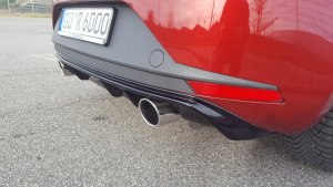

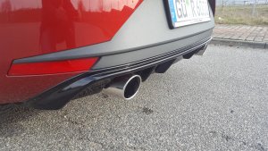

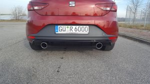

Hier nun ein paar Bilder von der verbauten Anlage.
Genaueres gibt's später im Blog.

Sehr schön, genau so stelle ich mir das vor 🙂
Hab mir zwar auch zuerst die nachrüstlösungen angeschaut, hat mir aber einfach nicht gefallen.
Bis auf die 5cm am "endschalldämpfer" passt die Anlage vom gtd in die FR heckschürze Rudi?
Besteht eventuell platztechnisch noch die Möglichkeit einen 2. Erzeuger einzubauen, für noch etwas mehr Krawall? 😁
Geiles Projekt mach auf jeden Fall weiter so!
  • Projekt Active Sound V2 Beitrag #84
Danke. Es müssen auch die 2 Befestigungshaken abgetrennt und neu positioniert werden.
Sonst passt alles.
Für einen 2. Erzeuger wird es ziemlich eng. Ich kann Dir leider nicht sagen ob der noch irgendwo Platz findet.
Aber wenn Du die Anlage mit der App auf max. Lautstärke stellst ist es schon ziemlich laut, auch nur mit einem.
Gruß Rudi
