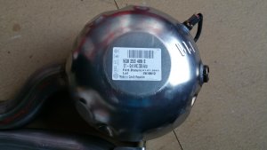

Hier nun ein paar Bilder von den ersten Teilen.

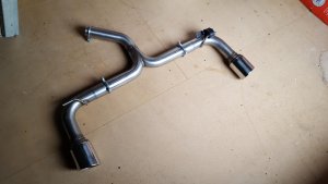

Nachschalldämpfer Golf 7 GTD

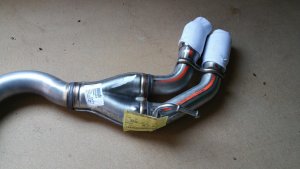

Mittelschalldämpfer Golf 7 GTD

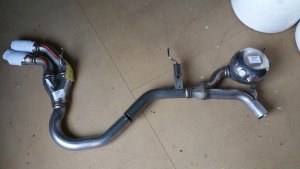

Gesamtansicht

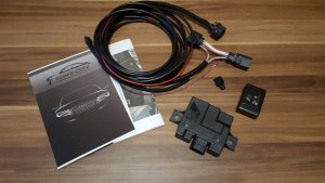

Heute ist das Paket von Ferdi Cete angekommen.
Vielen Dank an Ferdi für die schnelle Lieferung und freundliche Unterstützung im Vorfeld.

Gestern war es nun endlich soweit.
Die Anlage wurde eingebaut.
Hierzu ein paar Bemerkungen für den Anbau beim 5 Türer.

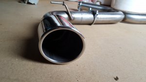

- Der Geräuscherzeuger passt ohne irgendwelche Änderungen unter den Wagen
- Das Endrohr vom GTD muss aber an der markierten Stelle um ca. 5cm verlängert werden
- Die Verlegung und Anschluß der Kabel an das Bordnetz dauerte bei mir ca. 2 Stunden
Es geht sicherlich auch schneller wenn man weiß wie die Verkleidungen abgehen.
- Unterhalb der Rücksitzbank befindet sich ein Gummistopfen der sich perfekt für die Verlegung
des Kabels unter das Auto eignet.
- Der Anschluss der Leitungen erfolgte am Multistecker unter der Verkleidung der Motorraumentriegelung.
Bilder habe ich aktuell hierzu noch keine.
- Der Lieferung von Ferdi Cete liegt aber eine Einbauanleitung bei.

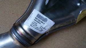

-> 14.02.2016
Aktuell laufen die Vorbereitungen für den Umbau auf eine Doppelrohranlage
im GTI Style. Das erste Teil ist bereits eingetroffen.
