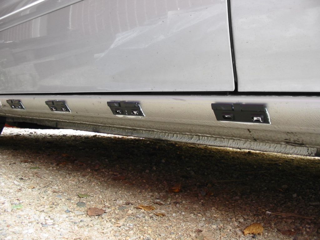

ich weiss nur das beim 20vt auch an den radläufen
noch was AUSGESCHNITTEN WERDEN muss das hab
ich gestern auch noch gesehen
und die schweller hmm weiss ich nur das mann ein
"multispotpunktschweissgerät" ( oder wie das ding
heist) braucht um die nippel für die halterungen
anzuschweissen.....
anzuschweissen.....
Oder einfach eine Kartusche Polyurethan-Kleber für 6 Euro... ist billiger, geht schneller & ohne Schweißerfahrung, läßt den Schweller heile (!) und hält ebenso... :))

@ mr signo
oder so dann wünsch ich dir aber auch viiiieeeellllll
spass beim abreissen deiner schweller wenn mal einer
nen bruch hat das geht schneller als mann denkt :D

Wo soll da der Unterschied sein? Ich hab natürlich die Clipse angeklebt, nicht die Schweller selber! Guckst du hier:
MrSigno
