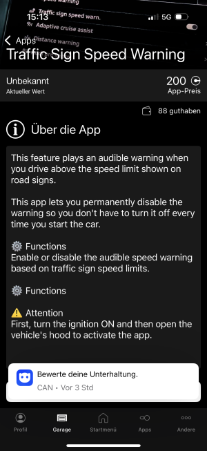

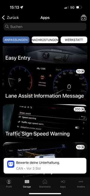

Diskutiere OBDeleven im KL - Tipps und Tricks Forum im Bereich Der Leon 4; In der Kamera A5 Ganz unten Regularity oder so ähnlich Von EU auf none Sollte aber nicht gehen da SFD2
  • OBDeleven Beitrag #761
In der Kamera A5
Ganz unten
Von EU auf none
  • OBDeleven Beitrag #762
Bei MQB A0, bei MQB EVO in A5 nicht gefunden
  • OBDeleven Beitrag #763
Dann zeigt OBDeleven es nicht an, dann wird es wohl binäre Codierung
  • OBDeleven Beitrag #764
Ich schau nachher mal rein. Die App kostet 200 Credits. Das schon fett
