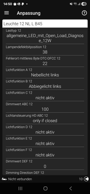

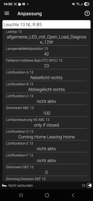

Kann mir einer die Grundeinstellung für die Nebelscheinwerfer sagen ?
Ich hatte die Coming home Funktion aktiviert und seit dem Funktion die Nebelscheinwerfer nicht mehr.
  • OBDeleven Beitrag #783
Aktiviert via App?
  • OBDeleven Beitrag #784
Ja mit app aktiviert
  • OBDeleven Beitrag #785
Hast ein Pro Konto?
  • OBDeleven Beitrag #786
Ja ich habe ein Pro konto.
Habe auch schon alles auf werkeinstellung zurück gestellt.
Jetzt geht nur noch der rechte Nebelscheinwerfer.
Kann das auch an der neuen Software liegen 1988?
  • OBDeleven Beitrag #787
Nein hast dir deine Licht config zerschossen
  • OBDeleven Beitrag #788
Leuchte 12
Leuchte 13
  • OBDeleven Beitrag #789
So sieht es bei mir aus. Ich werde es später umstellen und hoffen das es wieder geht. Was sind eigentlich pos. 2 und 3 ?
  • OBDeleven Beitrag #790
POS 2+3 bei beiden Leuchten lassen bei dir wie es ist
  • OBDeleven Beitrag #791
Vielen Dank für die Hilfe, das Licht funktioniert wieder.
Ich habe jetzt erstmal ein Backup gemacht.
