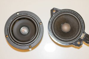

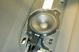

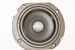

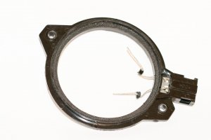

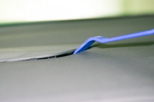

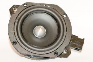

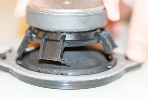

Dremel ist mit Trennscheibe versorgt :D Ausgebaut ist er auch schon (also der Lautsprecher)... jetzt check ich nur deine Grafik nochmal wo du geschnitten hast.
  • Nicedevil's aus weiß mach MINT! :) Beitrag #145

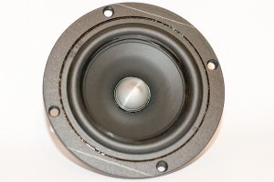

Fertig mit dem kleinen Mod :)
Das Isolieren war bissl fummelig ohne Schrumpfschlauch, aber habs hingewurschtelt mit Isotape. Naja was soll ich sagen zum Ergebnis. Die Stimmen klingen viel losgelöster, freier ohne anstrengend zu wirken bei hohen Lautstärken (hierzu neigt der Original Speaker ja :/). Ich glaube den Elko brauch ich nicht. Wenn ich dich richtig verstanden habe (@DerLexus), kommen dann weniger Tiefen an dem Center an. Habs in den ersten Stücken nicht so wahrgenommen, als das ich das tatsächlich bemängeln würde, dass da zu viel Bass ankäme.
Hier nun meine Fotos. Da es ja nicht um Style geht, hab ich heute den Blitz mal etwas bemüht (blöde Jahreszeit, alles so dunkel hier :/)
Edith sagt: Aufn Weg zur Arbeit mit meiner Freundin unterwegs gewesen und ich muss sagen, eine gute Beschreibung für das subjektive Empfinden ist: Vorher hörte es sich an, wie als wenn die Sänger ein Stück Stoff vor dem Mund gehabt hätten, der Fetzen ist jetzt weg :)
@ alle die sich mit Hifi auskennen: Was könnt ihr denn so empfehlen als 20er "Plugin" für die Türen vorn? Gibts da auch son Geheimtipp wie den BB3.01? Sind auch da ähnliche Sprünge vom Klang her zu erwarten?

Super! Gibt nen Bienchen ins Muttiheft :) War einfach, oder? Ich schaue mal ob ich irgendwann Lust hab den Elko nachzurüsten, im Moment sehe ich da eig. keinen Bedarf, aber vielleicht dann wenn er drin ist, man(n) weiß es nicht.
Bei den Türen habe ich noch nicht geschaut, da die Größe aber für ein Kombo-System nicht so häufig ist wie z.B. 16er, werde ich dort zum ISS200 greifen, welches schon getestet und für Gut befunden wurde.
Ich bastel grad am Subwoofer rum, da kommt auch bald der Eintrag im Umbauthread, falls du Langeweile hast ;)

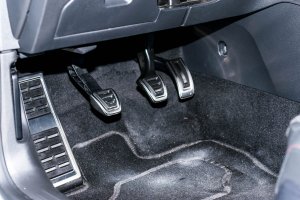

Lange schon eingebaut, nur keine Zeit gefunden mal nen Foto zu machen.

huhu. ich spiel auch schon lange mit dem gedanken mir das pedal set zu holen. irgendwie schwanken die preise von anbieter zu anbieter ganz schön. ist das nun richtiges aluminium oder plastik mit aluminium optik?
hast du mal einen link? :) dankeeeeeeeeeeeeeeeeeee
  • Nicedevil's aus weiß mach MINT! :) Beitrag #154
stephan2015
Also ich war beim Freundlichen und habs direkt da gekauft. War innerhalb von 1 Tag da und hat 70€ alle zusammen gekostet.
Teilenummer könnt ich rauskramen wenn du brauchst. Ist richtiges Alu das silberne. Das schwarze Zeug ist so hartkunststoff-/gummimäßig
EDIT: Ach ****** drauf, hab schon rausgesucht. Rechnungsbetrag brutto: 76,46€
5Q0 721 601 A - 12,55€
5Q0 721 131 A - 10,05€
5Q1 721 647 A - 22,85€
5Q1 864 551 - 18,80€
Die Preise hinter den einzelnen Teilen sind netto.

Pass halt auf beim Einbau des Fußstütze. Ich hab da die 2 Nasen beim ersten Versuch abgebrochen... "Bist du nicht willig, so brauch ich Gewalt" ist nicht die Lösung!
