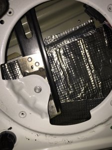

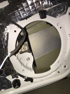

Soooooo, auch mal wieder hier

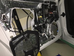

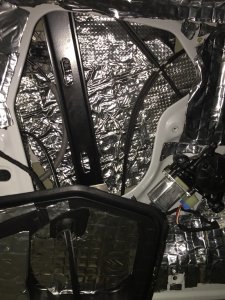

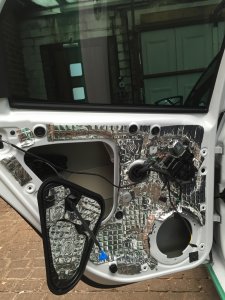

Zwischenzeitlich habe ich noch einmal neues Bitumen bestellt und mich an die Türzwischenbleche bzw. Außenbleche gewagt. Hinten geht erstaunlich gut. Vorn ist irgendwie immer irgend ne Kante im Weg um gescheit großflächig was reinzukleben.

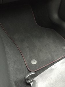

Naja hier ein paar Fotos der Aktion. Neue Fußmatten hab ich mir ebenfalls von profimats bestellt und reingelegt. Glaub im Nachhinein betrachtet hätte ich doch lieber schwarz anstatt dunkelgrau nehmen sollen. Qualität der Matten an sich ist aber megagut! Nicht zu vergleichen mit den Standardteilen!
Vorn Vorher:
Vorn Nachher:
Hinten Vorher:
Hinten Nachher:
Profimats:

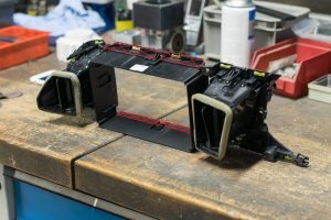

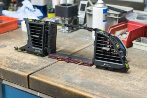

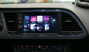

Auch hier mal wieder nen kleines Update für Zwischendurch:
- Software für Klima neu
- TMC Pro neu
- Display auf 8" geswitched
Dank geht wie immer an die Herren von MQB-Coding
Die 2 Bilder des Klimabedienteils zeigen, was weggeschnitten werden muss, damit das neue Display passt. Der Nippel für die Lasche muss stehen bleiben um eine Grundstabilität zu gewährleisten.
Vergleichsbilder, vorher, nachher, nachher mit Skinanpassung folgen nun.

Sehr sehr geil. Den Umbau würde ich gerne auch vornehmen, allerdings habe wird es wohl technische nicht ohne weitere Maßnahmen bei meinem Modell von 2013 funktionieren.
Nicedevil's aus weiß mach MINT! :) Beitrag #215
nicedevil
324
34
Soweit ich weiß, brauchst dafür entweder MIB2high oder MIB2std. Der jeweilige aktuell verbaute Vorgänger muss 6,5" bereits gehabt haben.
Mike wirds sicher korrigieren, falls ich BullShit geschrieben habe
Nicedevil's aus weiß mach MINT! :) Beitrag #216
druluc
50
5
Jap ich habe "Leider" das 5,8" Navi System Plus mit den 10 Lautsprechern. Selbst der Umbau auf 6,5" ist wohl nicht mit dem "alten" Navi kombinierbar, da es nicht mit der entsprechenden Auflösung des Displays klar kommt. Anschließen kann man es wohl und e zeigt auch was an, nutz dafür aber wohl nicht den gesamten Bildschirm.

5,8" gabs meines Wissens nach nicht als Navi Plus. Aber lasse mich da gern korrigieren.
Mit der Auflösung ist halt schon blöd. Auch generell ist die Auflösung ja nicht besser von 6,5 auf 8". Die ppi sind schlechter, aber während der Fahrt merkt man das eh nicht, für irgendwas sind die Schlaglöcher also auch gut
Du hast doch deines Ausgebaut =P? Ist das denn zum Verkauf gedacht ?
