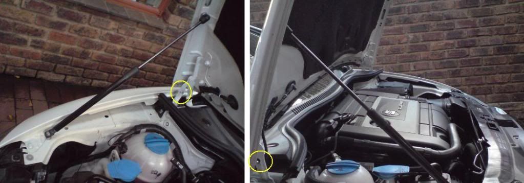

Habe heut mal gemessen, es wird ohne Bohren nicht gehen ^^ denn die erst ausparung hat im geöffneten Zustand ne entfernung von 60 cm ca und im geschlossenen nur ca 28 cm, das ist nich möglich ... also muss unter der ersten Aussparung angesetzt werden.

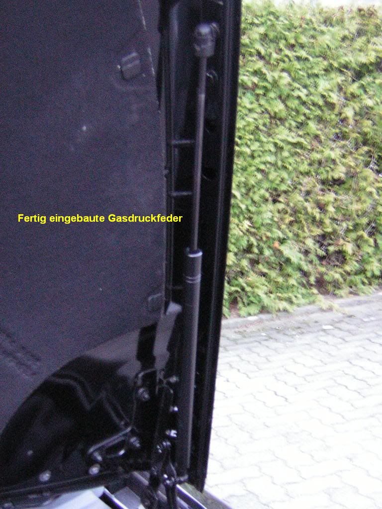

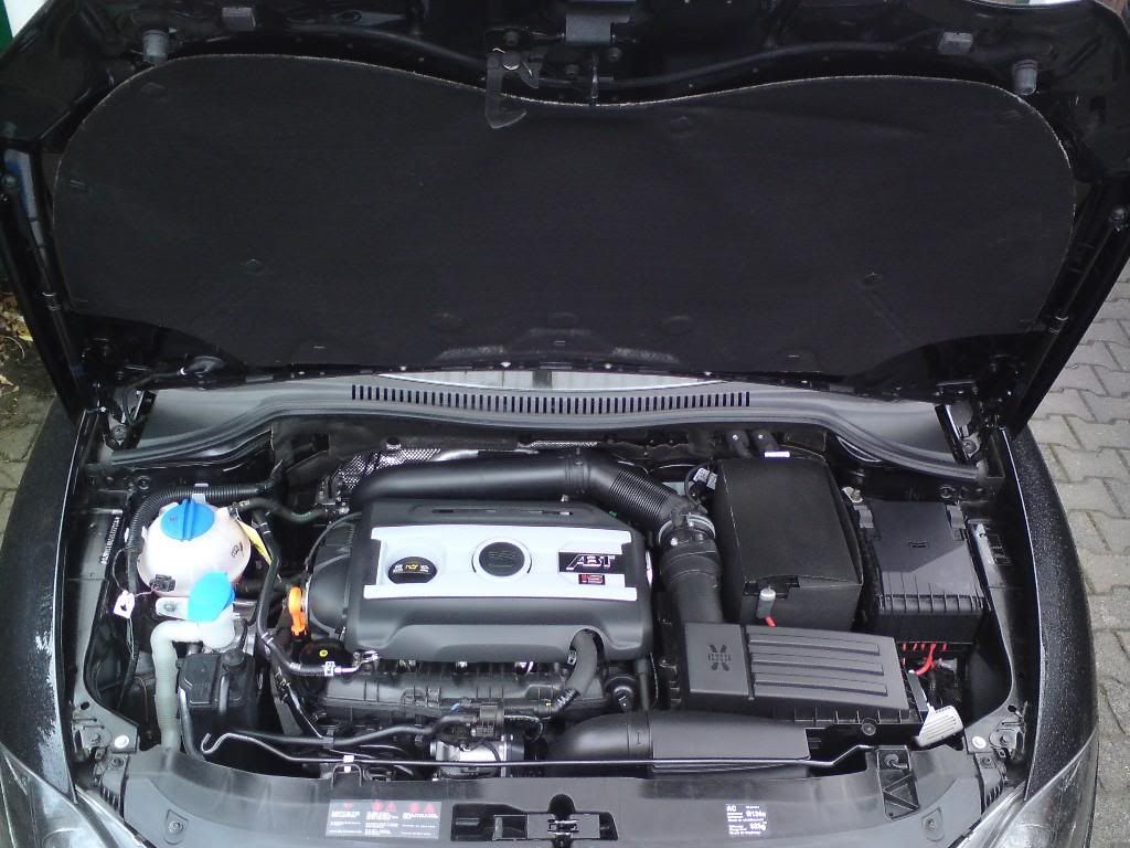

Habe heute alle Teile vorliegen für Variante 1 und bin fleißig am basteln. Wenn alles fertig ist gibt es ein paar Bilder. Bei meiner Variante muss übrigens nicht geschweißt werden. Ansonsten ist die Lösung fast identisch mit der von kimko.

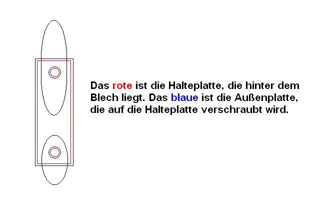

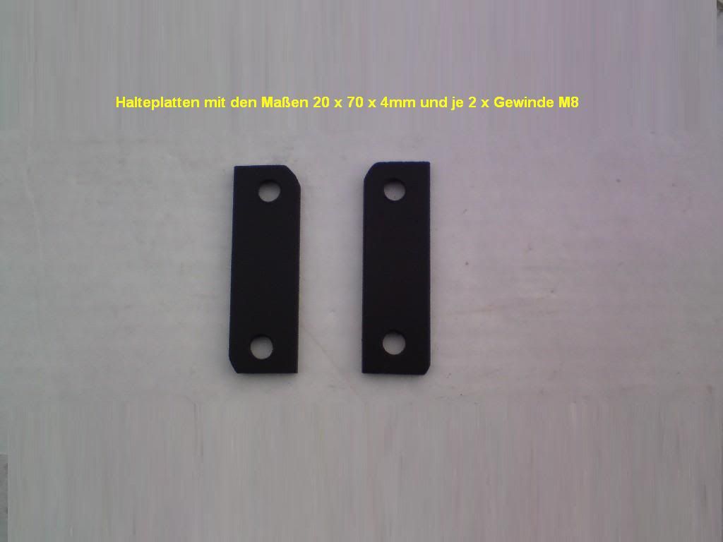

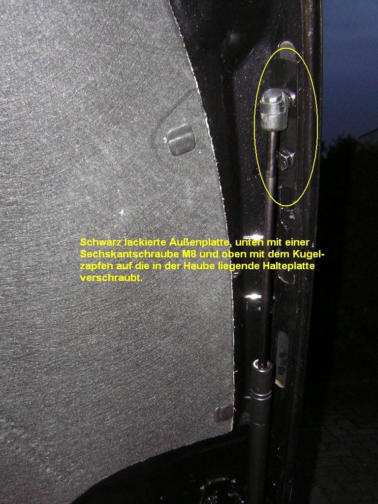

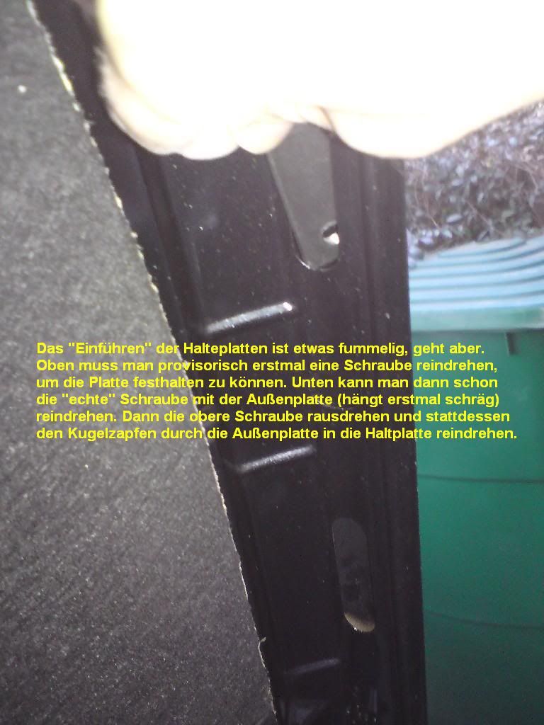

So, hier nun etwas Text und die versprochenen Bilder. Ich habe die Montage der Gasdruckfedern für meine Motorhaube ohne Schweißen lösen können. Als Grundlage für die Nicht-Schweißen-Lösung dienen 2 Halteplatten (eine für die linke und eine für die rechte Seite). Diese Halteplatten sind so bemessen und an den erforderlichen Ecken abgerundet, dass man sie durch die Langlöcher in das Innere der Motorhaube schieben kann. Die Halteplatten sind mit jeweils mit 2 Gewinden in Größe M8 versehen. Auf die Halteplatten werden von außen jeweils eine weitere Platte (ich nenne sie mal Außenplatte) mit einer M8er Schraube und einem Kugelzapfen, ebenfalls M8er Gewinde, geschraubt. Beide Platten pressen sich dadurch zusammen und geben optimalen Halt auf dem zwischen den Platten liegenden dünnen Motorhaubenblech. Alles andere ist das gleiche wie bei den bisherigen Lösungen, d.h. je ein 8mm-Loch in die Scharniere bohren, Material links und rechts neben Kotflügel wegnehmen, damit sich die Gasdruckfedern beim Schließen der Motorhaube absenken können. Hier mal insgesamt 6 Bilder - wer fragen hat, kann sie gerne stellen:

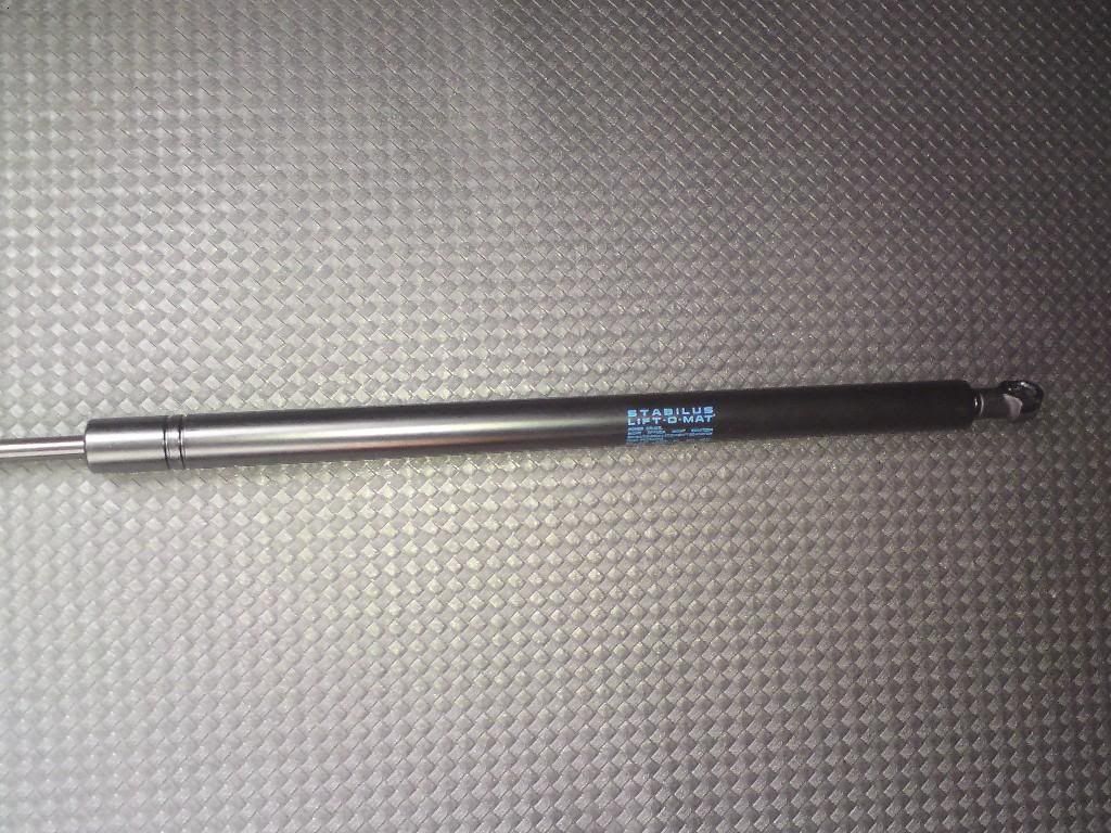

was für Dämpfer hast du genommen ?(

wo hastn du die platten her? selber gemacht oder irgendwie bestellt oder fertigen lassen?

Danke für das Lob. :wave: Als Dämpfer habe ich 1 Paar von der Heckklappe des Opel Omega B genommen - die Dinger sind von Stabilus (ist Erstausrüster für etliche Fahrzeugmarken). Die Dinger drücken jeweils mit einer Kraft von 540 Newton, das sind 54 kg. Kurioserweise haben die Tage die Gasdruckfedern von der Heckklappe unseres Firmen-Vectra B (immerhin Baujahr 1997) den Geist aufgegeben. Da konnte ich dann für die Neuanschaffung beratend zur Seite stehen, da ich mich ja jetzt etwas auskenne in der Materie. Die Vectra-Gasdruckfedern drücken ebenfalls 540 N und sollten demnach auch funktionieren. Die Halteplatten habe ich selbst gefertigt. Ist kein großer Akt. Ich habe mir im Baumarkt ein 1m langes unbehandeltes Flacheisen gekauft, 20mm breit und 4mm stark. Dann die jeweils 7cm abgesägt, 2 Kernbohrungen 6,8mm vorgenommen und M8er Gewinde geschnitten. Dann noch die Kanten ein wenig angeschliffen, grundiert, lackiert und fertig. Ist mit etwas handwerklichem Geschick keine große Sache.
Was mir gerade auf Kimkos Fotos von Variante 2 aufgefallen ist: Ich weiß nicht, wessen Leon das ist, aber derjenige hat es wohl zuerst mit Variante 1 probiert und sich dann, warum auch immer, für Variante 2 umentschieden. sieht man deutlich, dass derjenige bereits ein Loch ins Haubenscharnier gebohrt hat. Mich würde mal der Grund für die Umentscheidung interessieren.

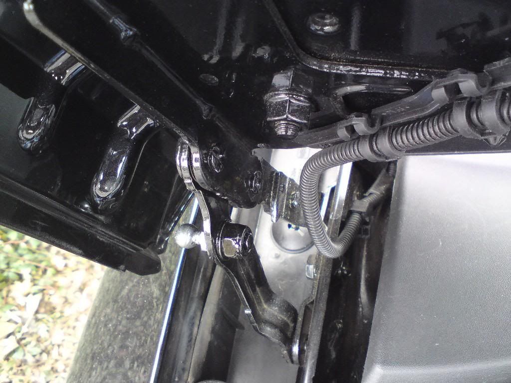

wie lang hat der einbau gedauert und hast du den kugelzapfendingsda auf die mutter geschweißt oder auf das scharnier geschweißt oder wie?

Erstmal danke. Alles in allem dauert der Einbau mit lackieren ca. 2-3 Stunden. Wenn Du weiter oben nochmal nachliest, wirst Du erfahren, dass bei meiner Konstruktion NICHTS GESCHWEIßT wird. Alle 4 benötigten Kugelzapfen werden verschraubt und nicht geschweißt. Ich dachte, meine Beschreibung wäre einigermaßen verständlich.?( So wie unten abgebildet sieht ein Kugelzapfen im Original aus - das ganze ist ein einziges Teil, bestehend aus Kugelkopf, Mutter und Gewinde. Die Dinger kann man in jedem Autohaus als Ersatzteil bestellen und kosten pro Stück so um die 3 Euro. Der Kopf, auf den die Gasdruckfeder geclipt wird, hat immer einen Durchmesser von 10mm.

Das du den oberen Kugelkopf mit 2 Platten mittels einer Klemmtechnik am schon vorhandenen Langloch festmachst hab ich an sich kapiert, ich stell mir die Frage wie weit die beiden Bohrungen der Platte auseinander liegen. Hast du sie auf die maximale distanz gebohrt damit deine Klemmkonstruktion auch garantiert nicht verrutschen kann da an den äussersten Stellen ja die Schrauben durch gehen?

Hättest du evtl. ne HP von der Firma der Stabis bzw. ne Art.Nr. damit man die auch nicht Falsch bestellt?

Die Bohrungen haben einen Abstand von 48mm Mitte Bohrloch bis Mitte Bohrloch. Damit liegt das Gewinde des Kugelzapfens ziemlich genau am Rand der Mulde der oberen Aussparung. Viel weiter dürfen die Bohrungen nicht auseinander liegen, da zu den Rändern der Halteplatte noch genügend Material vorhanden sein muss und die Platten nicht viel länger als 70mm sein dürfen, denn dann passen sie nicht mehr in die lange ovale Aussparung.

Die HP von Stabilus lautet - man kann jedoch als Privatmann nicht direkt dort bestellen, sondern muss über den Fachhandel gehen. Ich habe bei Wessels & Müller Fahrzeugteile bestellt, da sich eine Filiale in meiner Nähe befindet. Die Artikel-Nr. der Gasdruckfedern lautet 7469HX, Stückpreis 25,50 EUR inkl. MwSt.

Ich habe das erste kurze ovale Loch in Kombination mit dem ersten langen ovalen Loch gewählt. Die Relation stimmt dann perfekt. Was noch wichtig ist: Bei dieser Wahl der Langlöcher sitzen die Kugelzapfen exakt im Abstand der ausgefahrenen Länge der Gasdruckfeder. Die Federn drücken wie gesagt mit einer Kraft von 540N = 54 kg. Wenn die Gasdruckfeder auf einen der Kugelzapfen geclipt ist, bekommt man sie keinen Millimeter zusammengedrückt, falls der Abstand der Kugelzapfen zu klein sein sollte. Der logische Gedanke wäre ja: Der Abstand der Kugelzapfen ist 1cm zu klein, macht nix, dann drücke ich die Feder halt ein wenig zusammen und klemme sie auf die Zapfen. Gleich wieder vergessen! Bei 540N unmöglich. Man bekommt die Feder gerade ein klein wenig zusammengefahren, wenn man sie im rechten Winkel auf den Boden hält und sich mit dem Körpergewicht draufstützt! Bei Entlastung fährt die Feder dann sofort wieder auseinander. Federn bis 300N kann man noch mit ziemlichem Kraftaufwand zusammendrücken, wenn sie auf einem der Kugelzapfen sitzen, Federn mit 540N aber nicht mehr.
