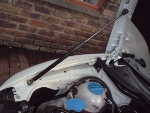

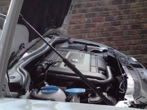

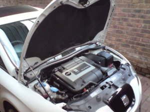

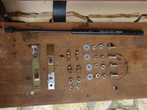

Habe gestern die motorhauben lifter in meine
Leon montiert.Als vorbild wa die beschreibung von @Patti hier im forum.
Nur 2 stunden arbeid,und er funktioniert 100%.Gesamt kosten 32€.
Kimko

Hi @regapix,
Ja ich weiss,habe auch preiss gefragt fur die von Seat(nr 1M...)teuer,aber bei VW,2 stuck fur NUR 24 € hier in Kroatien.Die kugelkopfe(4 stuck) 8 € .
Kimko

hmm... also muss man nur 1-mal bohren? also am auto selbst...
da bei dem scharnier der morothaube? richtig?
und der rest ist dann geschraubt, sind ja überall schon so löcher an der seite der motorhaube... aber wie halten deine schrauben da? da ist ja kein gewinde ist ja nur ein gestanztes loch im blech... und da net mutter dahinter zu bekommen stell ich mir schwer vor... und vorallem wie soll man die da halten.. kommt man ja nicht dahinter...
würd saugern so nen motorhaubenlift verbauen... blick da aber noch nicht durch, und in der einbauanleitung im dl-bereich steht zwar ungefähr wie... aber keine details...
und ausserdem...
wenn man da das blech bei der dichtlippe wegschneiden muss... damit die dämpfer nicht aufliegen, wird das dann da nicht undicht oder so?
schonmal danke für antworten und hilfen :)
kimko
kimko
1.308
Sorry fur die spaete antwort,grade zuruck aus urlaub=)

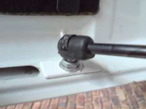

Bohren must man nur 1x links und rechts bei der motorhaube scharnier.
An der ihnenseite(dubbel blech) der motorhaube komt eine platte mit der schraube(zusammen geschweist),an der aussenseite(untere seite) der motorhaube die platte mit der kugelknopf und mit sprengring und mutter fest gedreht.Geht ganz einfach!
Das blech das fehlt,spielt keine rolle bei regen,habe heute +-350 km im regen gefahren,kein tropfen wasser is da zu sehn.

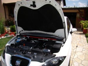

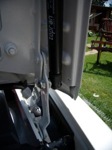

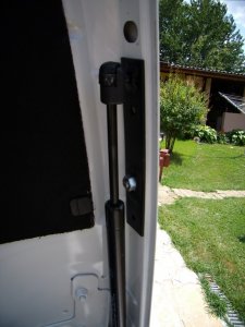

Hier ein paar bildern von ein zweite systeem das man in der Leon einbauen kan.
Vor und nachteile zu systeem 1
Vorteil:Links und rechts braucht man an der schwarze Spritwand niks aus zu schneiden.
Nur 1 Lifter statt 2.
Nachteil:Beim arbeiten im motorraum steht immer der Lifter im wege.
C IA
C IA
449
ich habe ja das erste system bei mir verbaut wie ragapix auch.
finde aber auch das 2te system fast besser weil denke mal bleibt sicher besser offen.
ist du haube ganz offen? oder sackt die bisel nach?
mfg CIA

Hi hast vielleicht ne kleine einbauanleitung zum 2ten system?

Das mit dem einen Lifter gefällt mir richtig gut! Was ist das für ein Lifter??? Teilenumer? Eine kleine Anleitung wäre auch nicht schlecht.
