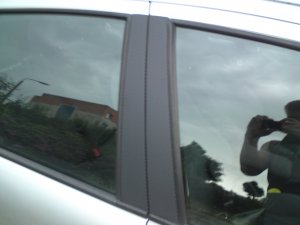

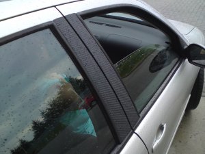

Und Black_Peal sei dank konnte ich nun seid über 2 Jahren endlich meine Beule in der B-Säule entfernen und die Folie an der B-Säule durch schöne Carbonfolie ersetzen
Ich find die sieht einfach nur geil aus

Lling
1.915
Habt ihr dafür das schwarze abgebaut oder direkt am auto geklebt. Die Folie hab ich ja auch zuhause. Gefällt mir sehr gut.
MatzeBB´s Bastel Bude Beitrag #599
Bauer
Ehrenmitglied
2.227
Bei meinem wurde die Folie einfach drübergeklebt
MatzeBB´s Bastel Bude Beitrag #600
MatzeBB
1.904
hab dafür nix abgebaut
war mir zu umständlich
man kann die Fenstergummi´s etwas "Abbiegen" und dann kann man mit etwas geschick und nem guten Spachtel oder ähnliche die Folie drunterschieben
