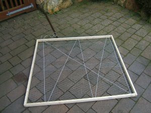

Ist ein Weidegerät.
Dient natürlich nur DEKO-ZWECKEN !! (soll nur Optisch abschrecken, is klar...)
Weil Kükendraht ist gut, aber die Wiecher sind schlau!
Bevor die sich also dran gewöhnen noch die zusätzliche Abschreckung!
Kosten: 4€ Bretter, 8€ Kükendraht, Deko-Weidegerät war vorhanden
vs: 2x200€ Reparatur+tagelang kein Auto etc
  • Marder Schaden Beitrag #122
danke bin gespannt auf die fotos :)
  • Marder Schaden Beitrag #123

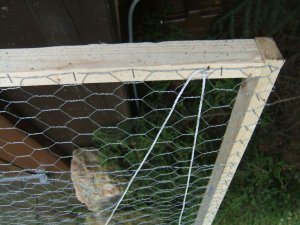

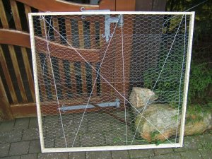

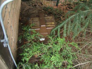

Bilder:
Man schraube 4 Bretter zusammen, die grad noch zwischen die RÄder passen und schön den Motoraum abdecken.
~110x120cm
Dann tackere man Kükendraht (ohne Beschichtung, nur verzinkt, möglichst dünnen) auf die Bretter und verbinde das ganze noch mit einer Stromquelle.
