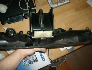

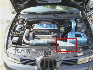

Hier mal was ich vor habe:
Wenn es soweit ist, mache ich einen eigenen Thread dafür auf und berichte darüber.
Ich werde versuchen mir (wie auf dem Bild markierten) Trichter zu besorgen (alte 1,6 16v Maschine) und verbinde diesen mit dem Luftfilterkasten.
Mein Ziel ist es, dass durch den Fahrtwind mehr frische/kalte Luft in den Filterkasten gelangt.
Mit viel Glück strömt die Luft dann leichter zur Drosselklappe und muss nicht mehr so stark angesaugt werden.
Was dies bedeutet, wissen alle, die sich schon einmal mit dem Thema Turbo beschäftigt haben.
Natürlich werde ich keine 2 Bar Ladedruck erreichen, aber ich denke 0,1 bis 0,2 Bar sollte man so hinbekommen können.
Ob es etwas bringen wird, weiß ich nicht, aber ausprobieren werde ich es... ich habe Lust zu basteln;)

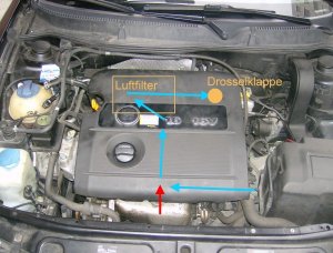

Falls sich jemand dafür interessiert: auf dem 2. Bild habe ich mal den Weg, den die Luft durch die Motorabdeckung nehmen muss eingezeichnet.
Wenn jemand den beschriebenen Trichter oder die Teilenummer zu Hause rumliegen hat: bitte kurz melden.
Weiß jemand welchem User der Wagen auf Bild 1 gehört? Das Bild ist nur Geliehen!

Würd ich mir aber nichts von versprechen. Du bräuchtest ja erstmal ne gewisse Anströmgeschwindigkeit, damit sich da überhaupt was tut. Da hast Du eh schon Fahrt drauf und der Luftwiderstand vom gesamten Fahrzeug frißt eh die meiste Motorleistung weg. Und dann is noch fraglich, wie verwirbelt die Luft vor der Drosselklappe ankommt.
Ich kann mir jedenfalls nicht vorstellen, daß das überhaupt was (merkliches) bringt.

Ne wirds auch nicht...das bischen da bringt dir vll. 0,0000000004 mehr leistung :D

Das einzige was bei der Luftversorgung tatsächlich etwas brint, sind Saugrohrsystem wie sie z.B. dBilas für Opel Motoren baut. Da werden Schwingungen und Verwirbelungen genutzt um "Druck" im System zu erzeugen....ähnliches Prinzip wie Porsche beim GT2 anwendet (wobei Porsche es ganz unkonventionell löst)

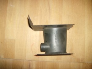

Das die Luft, die aus dem Stutzen im Krümmerblech angesaugt ist, wird nur zum Kaltstart verwendet. In der Abdeckung ist ne Klappe drin die von nem BiMetall ausgelöst wird.....wird der Motor warm, so geht die Klappe zu. Ich hoffe, das war nicht die "Verängung" die hier manche ausgebaut haben ;)
Dann bekäme er nämlich dauerhaft die warme Luft vom Krümmer....das wäre net so der Burner :D
Die Klappe sieht man durch das Loch 8 und die Betätigung sitzt unter dem Punkt 5.....
Was ich mir noch nicht erklären kann ist die Kammer 4.....da war bei garnix drin...
Rückwirkend denke ich, dass bei mir alles für die Katz war, denn wenn der Motor wirklich kalte Luft bräuchte, dann wäre das in der Luftversorgung schon vorgesehen....Da sind ja schließlich gebildete Menschen am Start, die den ganzen Ansugtrackt strömungstechnisch auslegen..
  • Luftfiltergehäuse 1,6 16V Beitrag #107
Nein, die Klappe hat niemand ausgebaut (hoffe ich).
Wir reden von dieser Verjüngung (Siehe Bild)
...und die wird bei mir gleich wieder eingebaut.
Es ist mir aber noch ein Rätzel wie die von dir beschriebene Klappe angetrieben werden soll!?
da ist nirgends ein Motor, Zugseil oder eine elektronische Verbindung zur Klappe und Feder.
Auch die Strömungsluft ist Meiner Meinung nicht Stark genug um diese Klappe zu bewegen.

Wo war die denn genau? Das hab ich nie gesehen dat Teil....aber ich hatte auch den BCB....da war das Gehäuse vom Aufbau her gleich aber der Eingang der KGE in das Filtergehäuse anders
