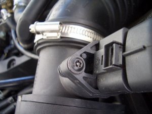

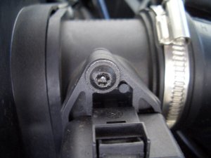

Hallo!
Wollte heute auch meinen Pierburg einbauen, aber bin an den Schrauben gescheitert. Weiß jemand wie diese Schrauben heißen oder hat jemand so einen Schraubendreher den er mit nach Speyer bringen könnte?
Die Schraube ist ein fünfer Stern mit so einem Stift in der Mitte (siehe Foto)
Danke
Gruß Manuel
  • LMM Pierburg Beitrag #54
So nen Bit bekommste in jedem Werkzeugladen und ich denke auch in nem Baumarkt. Einfach mal mit dem Bild hinfahren und nachfragen.
Ansonsten würd ich den Stift abkloppen, mit nem Torx audrehen und ne neue normale Schraube verwenden..
  • LMM Pierburg Beitrag #55
@Manus Leon: Dürfte n T25 Torx mit Innenloch sein, frag mich jetzt aber bloß net nach der genauen Bezeichnung.
