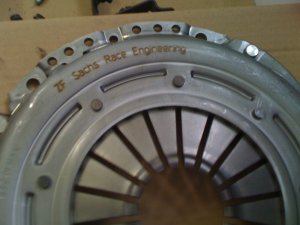

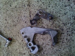

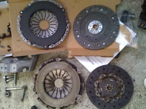

So heute war großer Umbautag.
Alte Kupplung raus neue Kupplung rein. Außerdem haben wir noch bei mir die GRA eingebaut und freigeschalten. Jürgens SWV hat auch ihren Platz gefunden. Allerdings wurde sie nochmal modifiziert da wir auch gleich noch die x-Achse gekürzt haben. (Also wenn man ein Koordinatenkreuz auf den Schaltknüppel legt). Es schaltet sich jetzt göttlich und die Kupplung ist auch ein Traum. :D
Außerdem haben wir noch Autolock, Quitierton bei auf/zuschließen freigeschaltet und die Alarmanlage eingestellt. War also ein anstrengender Tag. Hat sich aber gelohnt.

Sieht schick aus, wie lang habt ihr ungefähr für den ein- und ausbau der Kupplung gebraucht?
  • Llings Leon (Felgen drauf) Beitrag #124
AW: Llings Leons
So ungefähr 4-4,5h im dreh. War aber ne arbeit die ich nicht unbedingt nochmal machen will. ;-)

was für eine Kupplung hast Du jetzt verbaut? Auf mich kommt das auch noch zu.
  • Llings Leon (Felgen drauf) Beitrag #127
AW: Llings Leons
Sachs Race. Ist auch au den Bildern zu sehen. Bzw. steht auf der Kupplung.
  • Llings Leon (Felgen drauf) Beitrag #128
AW: Llings Leons
Da gibts doch verschiedene oder? was kostet der Spaß wenn man fragen darf.
War deine alte schon komplett kaputt. Meine rutscht eigentlich nur wenn´s richtig kalt ist. Fahr ihn ja e nicht im Winter? Kann da sonst nochwas kaputt gehen?
  • Llings Leon (Felgen drauf) Beitrag #129
AW: Llings Leons
Öhm...die exakte Bezeichnung muss ich nochmal nachschauen. Ich hab die für 500€ bekommen. Allerdings kostet die sonst so um die 700€.

Jupp hatte ich. Ja also mein war nur noch am rutschen sobald die Drehzahl über 2000 ging. Allerdings liegen bei mir auch mehr als 320NM an. Spezialist bin ich auf dem Gebiet nicht. Denke aber dass das rutschen mit der Zeit immer mehr wird und irgendwann kommst halt nicht mehr vorwärts. :D
  • Llings Leon (Felgen drauf) Beitrag #132
AW: Llings Leons
Hab ja auch mehr Nm ist ja gechipt. Naja werd ich wohl mal machen müssen Danke schon mal.
  • Llings Leon (Felgen drauf) Beitrag #133
AW: Llings Leons
Ausserdem je länger es rutscht umso mehr bekommt das ZMS auf die Ohren.
