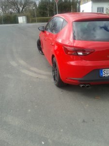

So, habe heute Eibach-Platten verbaut und problemos eintragen lasse.
H 20/20 V 15/15
Wenn ich wüßte wie, würde ich Fotos hochladen (vorher/nachher). Bekomme die aber nicht auf die gewünschte Größe
  • Leon FR/Cupra - Spurverbreiterung mit Distanzscheiben Beitrag #182
AW: Leon FR - Spurverbreiterung mit Distanzscheiben von H&R
Um das besser beurteilen zu können, wäre es nett von dir, wenn du uns noch die Felgendimensionen mitteilen würdest. Wenn es nämlich die 7,5 x 18 wären, hättest du mit den 20 mm pro Seite hinten wirklich eine Eintragung erreicht, die nicht jeder bekommt. Lade doch die Fotos bei Bilderhochladen.net oder so hoch und verlinke sie.

Habe die original Bereifung drauf auf Performance Felgen. 225/40 18 Zoll.
Platz wäre da tatsächlich noch!!
Ich bin der der Beziehung ein noob mit den Bildern.
