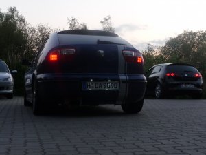

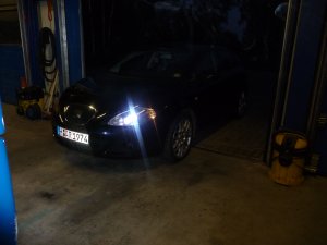

Ein Pic vom 1M & eins vom 1P kurz bevor das steuergerät in rauchaufging ;)
