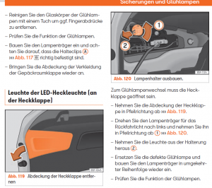

Diskutiere LED Rückfahrlicht im 5F - Exterieur Forum im Bereich 5F - Tuning; Kannst du mir sagen, wie du die im FL eingebaut hast? Bild siehe oben.
  • LED Rückfahrlicht Beitrag #761
Ich habe mir eine von der Benzinfabrik geholt. Ist besser als die originale Funzel, aber Wunder kann man bei einem Rückfahrlicht nicht erwarten.
  • LED Rückfahrlicht Beitrag #763
Und ich dachte die ist beim FL auch LED. Oder ist das von der Ausstattung abhängig?
  • LED Rückfahrlicht Beitrag #764
Nein das ist die einzige Lampe, die im FL noch Glühbirne ist, so wie ich das verstanden habe. Bei mir war sie es.
Ich habe sie vorhin montiert. Erscheint mir auf dem ersten Blick heller, muss ich bei Dunkelheit nochmal genauer testen.
Natürlich habe ich eine ohne Glassockel außenherum genommen, da sieht man schön die aufgelöteten LEDs und die Platine durch die Kunststoffabdeckung durch...stört aber nicht. ^^
