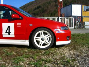

Schon mal weiss probiert ?( :D
  • Lackierung der Bremssättel Beitrag #24
Und das soll gut ausschaun?? ?(
Kann mir gut vorstellen, das weiß sehr schnell dreckig wird bei Bremsbelgen, noch schneller als rot...??
Naja, weiß ist halt nicht mein geschmack... :(
  • Lackierung der Bremssättel Beitrag #25
naja aber weiß mit schwarzen Felgen hat bestimmt auch was
Leichenwagen !! :D
