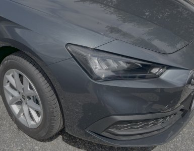

So sieht er vorne aus.

Ok, Bilder sagen mehr als tausend Worte: Du hast definitiv kein Abbiegelicht. Auch nicht in den Scheinwerfern (sind ja sogar nur die normalen Halogenscheinwerfer).

Sorry, mein Fehler. Hab nochmal nachgesehen. Ich dachte die mit diesen Reflektoren wäre Halogen. Aber sind normalen LED.

Das sind Halogen für den Leon
