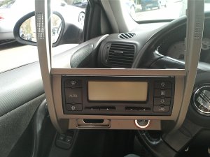

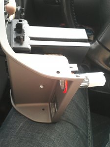

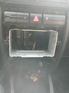

Nabend !

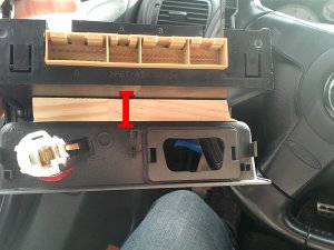

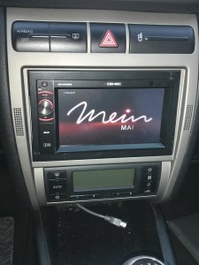

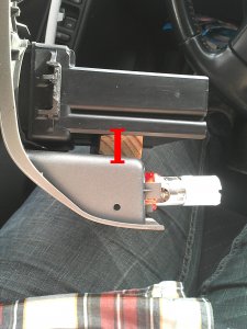

Nach einigen Anfragen bezüglich des 2DIN Umbaus und der Befestigung des Climabedienteils, kam Heute mein Receiver frisch geupdated. Also Den 2DIN Umbau erfolgreich abgeschlossen inkl. einbau des DVB-T Tuners mit Kabel verlegen usw.
Einige Schnappschüsse, die recht selbsterklärend sein sollten.
Das Klimabedienteil einfach auf die Blende gesetzt und mit Schraube und Mutter befestigt.
Hält bombenfest!
War Erfindungsnot, ansonsten hätte ich die Mittelkonsole schon längst abgefackelt! :angry:
Die unheimlich an den Nerven gezogen und wusste einfach keinen Rat mehr, wohin bloß befestigen:evil:
Klimabedienteil Gehäuse einfach von der Steuereinheit durch 2 Clips befreien und das Loch Bohren und ein keilförmiges Stückchen Holz zugefräßt, Blende, Holzstück und Klimagehäuse zusammengeschraubt und hält unwahrscheinlich gut:very_hap:
Zum Schluss noch den DVB-T Tuner versteckt, RTL läuft und schon hat man Ruhe von der Freundin bei der Fahrt:D

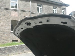

Soo, dann hat auch eine Motorhaubendichtlippe platz genommen.
Bin ernsthaft gespannt ob es was bring und meinen Motorraum sauber lässt :)
War in 2 Minuten verbaut.

  • krettettes Silberpfeil (RS4 Felgen & Spurverbreiterung) Beitrag #69
Bringt etwas. Habe ich vor 3-4 Wochen auch montiert und man sieht es oben auf dem schloßtrâger das er sauberer ist
  • krettettes Silberpfeil (RS4 Felgen & Spurverbreiterung) Beitrag #70
AW: krettettes Silberpfeil
Danke, dann lasse ich mich mal überraschen:p

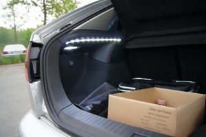

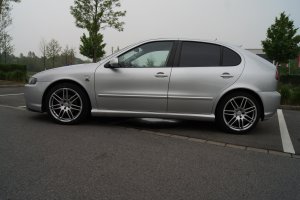

War mal bisschen meinen Wagen was abspritzen und habe dabei auch mal Bilder mit einer angebrachten Qualität gemacht, da alles davor halt nur vom Handy war!
Hoffe es gefällt & JA, Fahrwerk liegt schon bei den Leuten mit den großen gelben Kastenwagen und kommt bald rein:p

  • krettettes Silberpfeil (RS4 Felgen & Spurverbreiterung) Beitrag #79
Also der Kofferraum ähnelt meinem sehr :D die LED-Stripes habe ich ja auch. ;) In der Originalen Leuchte hab ich aber nix mehr drinnen und zuletzt der Einkauskorb den habe ich auch. ;)
Ps: Innenraum einmal tauschen Sitze neu beziehen und perfekt ist meiner ;) :p

:laughing: weiss nicht wie ich des aufnehmen soll.
Willst meinen Innenraum und Armaturenbrett in Deinen verpflanzen oder anders rum?
Kofferraum ist gerade noch was voll mit der Arbeitstasche und dem Einkauf aus Venlo!
Dosenbier und Energy:alk:
