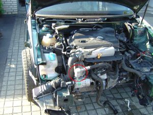

Was ich aber noch sehen musste, war ein Leck. in der nähe vom Kompressor richtung Stoßstange ist ein kleines zylinderförmiges Teil wo nach unten ein schlauch rausgeht und genau da scheint mächtig was rauszukommen. Keine ahnung was das für ein teil ist. Filter?!?

was meinst du mit vorn? von der platten seite?
hab kurz mal im netz gesucht. So sieht das Ding aus wo unten Klimamittel rauskommt:

Ja, so wie es bei dir jetzt aussieht von der Riemenseite her!
Das Teil wo das Kältemittel raus kommt, nennt sich Dämpfer. Da muss auch der Anschluss zum befüllen dran sein. Hast du gesehen das dort Kältemittel raus kommt, oder hängt da nur was dran? Nicht das es beim befüllen da ran gekommen ist. Ist auch nicht immer ganz so sauber beim Schläuche entfernen, da immer etwas Druck über bleiber und sich um den Anschluss rum verteilt.

Ich glaub das ist der Trockner ...
Befüllt wird viel weiter oben, das kommt erst ziemlich weit unten raus. Das ist definitiv undicht.

Also das was du da markiert hast ist laut Elsa der Dämpfer. Der Trockner sitzt wo anders.

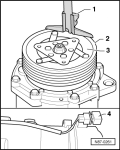

Ich habe hier mal was von nem Golf raus kopiert.
Ist aber je nach Hersteller verschieden.Sanden oder Zexel
Spaltmaß prüfen
t Spaltmaß: 0,4…0,8 mm
Maß „1“ ermitteln
– Zwischen der Keilrippenriemenscheibe -2- und der Kupplungsscheibe -3- mit einer Tiefenlehre -1- messen und das Maß notieren.
Führen Sie bitte drei Messungen an unterschiedlichen Stellen durch. Es dürfen keine Maßabweichungen vorliegen.
Maß „2“ ermitteln
– Steckverbindung -4- am Klimakompressor trennen.
– Steckverbindung -4- mit einer Hilfsleitung an die Fahrzeugbatterie (Klemme +) anschließen.
– Spaltmaß ermitteln.
Das Spaltmaß ergibt sich aus der Differenz zwischen dem Maß „1“ und dem Maß „2“.
Hinweist Das Spaltmaß muss auf dem ganzen Umfang innerhalb der angegebenen Toleranz liegen.
t Das Spaltmaß kann auch bei eingebautem Klimakompressor gemessen werden.
t Liegt das Spaltmaß außerhalb des Sollwertes, Kupplungsscheibe abbauen und durch Entfernen oder Einlegen von Distanzscheiben Spaltmaß einstellen.

sehe ich das richtig das das nur eine Schraube ist. Die raus drehen und die magnetkupplung abziehen und andersrum wieder drauf und einstellen und fertig?

Ja genau, so ist es.
