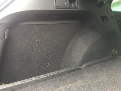

Halllo zusammen,
ich habe ein komisches Problem bei meinem Leon ST. Und zwar tropft es aus der Lüftung/Klima hinten im Kofferraum und zwar so stark, dass ich in der Wanne vom Ersatzreifen mittlerweile einen kleinen See habe.
Wo kommt das Wasser her und kann ich das irgendwie abstellen? Ich hänge mal ein-zwei Bilder an.
Bin um jeden Kommentar dankbar!

Panorama Schiebedach?
  • Klimaanlage tropft massiv in den Kofferaum?! Beitrag #3
hmm, also das Wasser kommt direkt aus diesen Lüftungsschlitzen, topft da einfach raus, deswegen glaub ich nicht, dass es mit dem Schiebedach zusammenhängt
  • Klimaanlage tropft massiv in den Kofferaum?! Beitrag #4
Da es ein KL ist, sollte wahrscheinlich noch Garantie auf das Fahrzeug bestehen. Deshalb zum Händler und dieser soll nachschauen, wo das Wasser herkommt. Aus der Klima kann das Wasser nicht sein.
  • Klimaanlage tropft massiv in den Kofferaum?! Beitrag #5
@effon1986 Der Ablauf für die Klimaanlage, ist außerhalb vom Fahrzeug und sollte im vorderen Bereich des Fahrzeugs sein. Ist bei dir ein Panoramadach vorhanden? Wenn ja würde ich sagen, dass dein Ablauf vom Panoramadach verstopft ist bzw. der Wassereintritt vom Ablaufschlauch des Panoramadaches kommt weil dieser undicht ist.
Wie @Personaler schon sagt, ab zur Werkstatt/Händler und Reklamieren.
