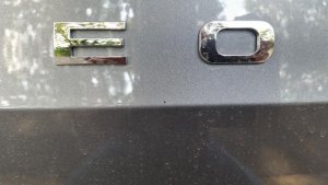

leider hab ich am neuen Auto schon direkt einen kleinen Schaden am Lack. Selbst verursacht durch eigene Blödheit indem ich in der Garage die Heckklappe geöffnet habe obwohl ich noch keinen fürs neue Auto passenden Schutz oben an der Decke am Tor montiert hatte. Mittlerweile hab ich das nachgeholt, eine kleine Schramme ist aber geblieben (siehe Bild).
Warum ist das eigentlich schwarz? Ist das die Grundierung? Dachte eigentlich die wäre weiß.
Kann ich das mit einem Lackstift ausbessern? Denke schon, oder? Ein Original Pirineos Grauer ist sowieso schon bestellt.
Kleine Schramme in der Heckklappe ausbessern Beitrag #2
Gast58809
Zumindest bei VW gibt es Grundierungen mit unterschiedlichen Farben. Je nach Lack wird dann die am ehesten passende verwendet. Ich weiß aber nicht ob das in deinem Fall Abrieb oder die Grundierung selbst ist.
Ich würde das auf jeden Fall mit einem Lackstift ausbessern. Den Lack würde ich aber nicht mit dem Pinsel auftragen, sondern ganz vorsichtig einmal mit einem Zahnstocher drauftupfen. Mit dem im Lackstift enthaltenen Pinsel lässt sich der Lack nicht fein genug und punktuell auftragen, da hast du immer direkt einen riesen Klecks drauf.

Abrieb kanns eigentlich nicht sein, da das Tor innen weiß ist. Und das schwarze lässt sich auch nicht webrubbeln oder so, wird also wirklich die Grundierung sein.
Ich werds dann mal so probieren mit Zahnstocher und Lackstift, sobald ich ihn Mitte der Woche bekommen habe. Dass man es gar nicht mehr sieht wird man denk ich eh nicht hinbekommen, aber das zumindest der schwarze Punkt verdeckt ist. Jedes mal wenn ich zum Auto gehe schau ich auf den Fleck und ärgere mich.

Moin,
Misch vom Lack und Klarlack jeweils einen kleinen Tropfen. Diesen dann wie schon geschrieben wurde, leicht mit einem Zahnstocher in die Stelle setzen und anfangen auszupunkten. Dann die Stelle trocknen lassen und weiter machen. So lang, bis die Unebenheit nicht mehr zu sehen ist. Mit Geduld ist da was machbar.

Hallo Anja_FR: der "Trick" dabei ist das die Schadstelle dann nicht mehr so schnell auffällt.
Will man es wirklich richtig machen, müssten noch die Kanten mit einem Skalpel gebrochen werden, dann unter einer Lupe auf sauberkeit geprüft werden, dann ausfüllen, dann mit 2000- 3000er Nassschleifpapier und Schleifblock (Kovax) Plan geschliffen werden und anschließend Polieren.
Alles mit Geduld und Ausdauer machbar.

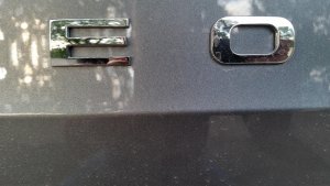

Danke nochmal für die Tipps.
Mein Lackstift ist heute angekommen und ich hab mich gleich mal dran gemacht. 2 mal bin ich drüber gegangen, dazwischen lagen ca. 45 Minuten. Habs wie empfohlen mit nem Zahnstocher gemacht, was ganz gut ging sobald man den dreh raus hatte. Hab normalen Lack und Klarlack gemischt, wobei ich das Gefühl hatte dass der Klarlack wesentlich schwerer zu verarbeiten ist, irgendwie klebriger und nicht so leicht aufzutragen, aber als Mischung gings einigermaßen.
Das Ergebnis ist sicher kein Meisterwerk, aber für mich persönlich als Laie würd ich sagen ganz ok, ich bin auf jeden Fall zufrieden damit. Man findet die Schramme nur noch wenn man sie kennt.
Zwischen letztem Anstrich und Foto lagen übrigens nochmal ca. 30 Minuten. Man darf sich nicht irritieren lassen, solang der Lack nass ist wirkt er wesentlich dunkler, erst getrocknet hat man die Wagenfarbe, aber ist ja normal bei Lacken.

Schaut gut aus!
Kleine Schramme in der Heckklappe ausbessern Beitrag #10
Gast58809
Ja, finde ich auch, ist recht gut geworden!
