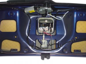

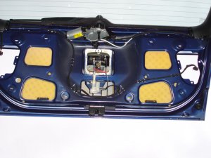

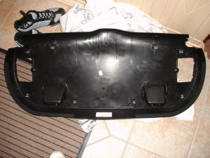

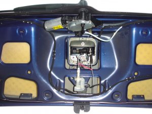

bei mir war es das Schloss selbst! Habe es behoben, indem ich den Einraster in der Ladekante nach unten verschoben habe. Darauf gekommen bin ich, indem ich im Kofferraum mitgefahren bin (Sitze umgeklappt) und mir das Geräusch mal aus nächster Nähe angehört. Als ich gegen die Heckklappe drückte oder diese ranzog, war das Geräusch weg. --> zuviel Spiel im Schloss selbst. Als ich dann mal wieder die Verkleidung runter hatte konnte man es sogar mit bloßem Auge erkennen.:astonish: Dazu klapperte dann noch das Schlossgestänge --> beseitigt mit einem Gummi (siehe Bild). ;)
Für die, die sich noch nicht getraut haben die Verkleidung abzubauen, habe ich ein paar Fotos rangehängt, damit ihr die Positionen der Haltenasen erkennen könnt.
Vatte
