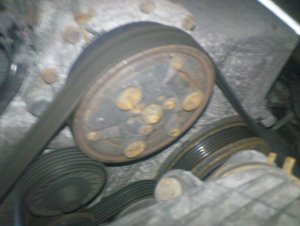

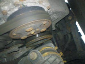

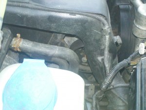

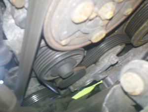

Am Nippel mit Gabelschlüssel ansetzen und entspannen, dann einen Bohrer (Hart, HSS o.Ä.) durch das Loch stecken, um den Spannmechanismus zu sperren. Riemen Wechseln, Mit Gabelschlüssel wieder den Spanner packen, Bohrer raus uns Riemen spannen.
wo find ich denn die spannrolle? hab mal bilder gemacht, die ersten 2 von oben, die letzten 3 von unten. Kann das mal einer markieren wenn die drauf ist?
