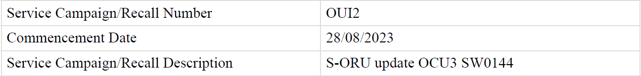

Dass mich das Navi zum Startpunkt führen wollte hatte ich nicht. Bei meinem lag jedoch die aktuelle Position ich meine um mehrere km daneben. Letztendlich hing dies mit der OCU zusammen. Nach einem Update auf v0144 war das Thema erledigt. Vielleicht brauch bei Dir die OCU auch ein Update.

Ja. Ich bin mir nur nicht sicher ob das Update unter die Garantie fiel. Vielleicht gab's auch ne TPI. Denn ich hatte auch Probleme mit der SOS-Funktion.

War das OUI2 Update im August 2023
