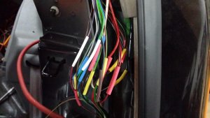

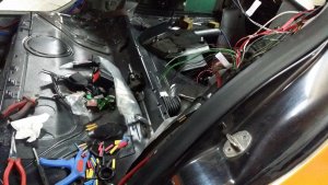

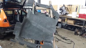

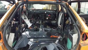

Wie versprochen kommen Bilder (für alle, besonders für die stillen Mitleser ;) )
20151226_230541.jpgMotorseitig alles bereits fertig. Hier haben die Arbeiten am Innenraumkabelbaum angefangen.

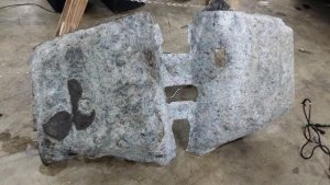

20151226_230535.jpgHinterer Dämmschutzteppich. Hängt zum Trocknen
20151226_230528.jpgVorderer Dämmschutzteppich. Hängt zum Trocknen

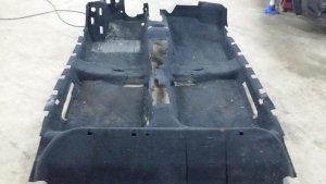

20151226_230521.jpgKompletter Innenraumtepptich. Hatte es auch etwas nötig zu trocknen. Linke seite war komplett nass.

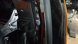

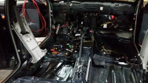

20151226_230430.jpgVorne sieht man den noch nicht verlegten Innenraumkabelbaum der durch die Spritzwand bishin in den Motorraum geht.
20151226_230436.jpgEtwas verschwommen, aber das Kabelchaos sieht man trotzdem sehr gut :D

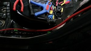

20151229_014120.jpgIm Heckbereich musste der Kabelbaum angepasst werden. Bis hierher liegt der Golf 4 Kabelbaum an, danach der vom Leon selbst.
20151229_030556.jpgFasst geschafft, an dieser Stelle wurde nochmal alles getestet, ob wirklich alles so funktioniert wie es sollte und anschließend wurden die Schrumpfschläuche mit dem Heißluftfön geschrumpft.
20151229_014150.jpg25mm[SUP]2[/SUP] wurden direkt mit verlegt, wenn man schon alles offen hat :)
20151229_055308.jpgSo sieht es nun endgültig aus, funktioniert alles wie es soll :D

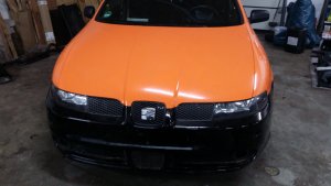

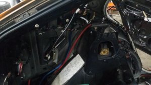

Und hier noch ein paar Bilder :)
20151229_055327.jpgKabelbaum im Heckbereich an der linken C-Säule ist fertig. Masse und Plusleitung liegen auch direkt.

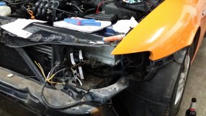

20151230_002942.jpgHier ging es nun an die Scheinwerfer. Da der Golf 4 einen 10 Pin Stecker hat (weil Nebellicht im Scheinwerfer) musste auch hier wieder angepasst werden und auf 8 Pin umgelötet.
20151230_005742.jpgFast fertig, lediglich nochmal die korrekte Funktion testen und alle Schrumpfschläuche schön schrumpfen lassen :D

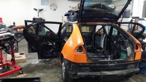

20151226_230632.jpgHier ist der Motorraum bis auf den Luftfilterkasten und der Batterie vollständig :)

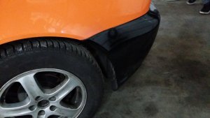

20151230_041844.jpgVorne die TopSport Schürze
20151230_024434.jpgDie kleinen Dreiecke für die Radhausschalen fehlen noch
20151230_024423 - Kopie.jpgHinten die TopSport Schürze. Der passende Spoiler ist auch schon drauf, nur leider bisher noch nicht fotographiert
Technisch (in dem Fall Motorseitig) läuft der Wagen super, so gut wie mein Golf es tat (ist ja auch alles aus ihm drin :D).
Gefahren bin ich mit dem auch schon, jedoch komplett leer. Man hört so viele neue Geräusche, das ist unglaublich.
Aktuell ist der Innenraum ab der Rücksitzbank fertig, die Dachpappe ist drin und die B- und C-Säulen.

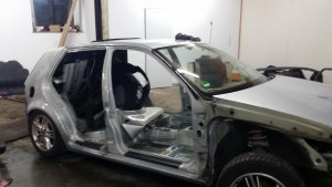

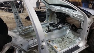

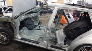

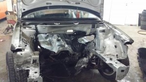

// Edit: Hier ein paar Bilder vom zerlegten Golf
20160117_103754.jpgDas aktuellste Bild von beiden, vom 17.01.16
20151231_143204.jpgEtwas älter, aber hier sieht man gut wie im Heckbereich alles kalt verformt ist.
20151221_201940.jpgSeitenansicht von links
20151221_201855.jpgSeitenansicht von rechts
20151221_201908.jpgSeitenansicht von rechts etwas weiter weg
20151221_201932.jpgLeerer Motorraum ^^
Die Leon Achsen und Felgen am Golf behalte ich, sind nur noch zum hin und her bewegen dran.
Nächstes Wochenende kommt die Golfkarosse weg.

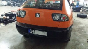

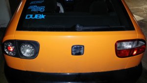

Ich bin endlich meine blöden LED Rückleuchten los.
Meiner Meinung nach sehen die OEM Rückleuchten um Welten besser aus
als die LED Teile.. außerdem ist die Passgenaugkeit der LED Teile dermaßen
schlecht, sodass man beim Jeden hinsehen denkt das man die Teile nicht
richtig festgeschraubt hat.
Zusätzlich kam ein neues gebrauchtes Handschuhfach ohne CD-Wechsler rein.
Witzigerweise passt sogar mein Schlüssel obwohl ich keinerlei Einfluss darauf hatte :D
20160226_205214.jpgVerglich LED zu OEM
