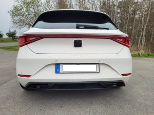

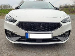

Austausch der chromefarbenen Seat Zeichen vorne und hinten gegen schwarze Gegenstück, bei den chromfarbenen
Auspuffblenden das gleiche, Austausch gegen schwarze Teile.

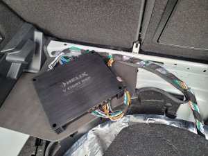

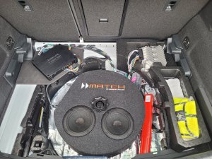

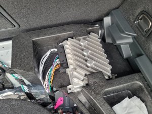

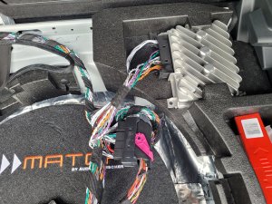

heute habe ich meinen Leon vom "Soundtuner" abgeholt. Es wurde die Helix V Eight DSP Mk2 (links im doppelten Kofferraumboden) und der Subwoofer Match PP 7 SD (Reserveradmulde) verbaut. Der Plastiksubwoofer vom Beats System wurde rausgenommen. Der Beats Verstärker wurde mit einem fertig konfektionierten Kabelbaum von Audiotec Fischer mit dem Helix Verstärker verbunden. Dieser wurde mit einem extra Pluskabel mit der Batterie verbunden. Außerdem wurden alle 4 Türen und die Reserveradmulde ordentlich gedämmt. Die originalen Lautsprecher wurden drinnen gelassen, da die Verbesserung der Soundqualität nur gering gewesen wäre (Aussage ACR Händler).
Anschließend hat der Tuner das System eingemessen und im DSP eingestellt. Ebenfalls wurde die Laufzeitkorrektur der einzelnen Lautsprecher (jeder Hochtöner und jeder Tief/Mitteltöner einzeln) eingestellt. Falls der Bass nicht ausreichen sollte, kann die Subwoofer Einstellung im Radio Display Equalizer nachreguliert werden. Was aber nicht nötig sein wird.
Im Vergleich zu vorher kann ich sagen: Die Investition hat sich gelohnt. Der Sound ist jetzt DEUTLICH besser, klare Höhen (egal welche Lautstärke) und die Bässe sind kraftvoller. Man kann die Lautstärker jetzt deutlich höher aufdrehen. Alle Funktionen des Infotainmentsystems wurde beibehalten.
Ich werde am Wochenende mal Bilder vom Kofferraum machen und hier einstellen.

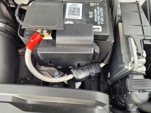

Wird dort vor dem Batteriesteuergerät der Strom weggezogen?
Ich dachte man soll möglichst immer nach dem Steuergerät Strom holen um das Energiemanagment nicht durcheinander zu bringen.
  • geplante Umbau/Tuningmaßnahmen Beitrag #48
Der Stromsensor ist am Massepol, so wie das verdrahtet ist, geht das.
  • geplante Umbau/Tuningmaßnahmen Beitrag #49
@andikrumi sieht top aus! Den doppelten Ladeboden kannst du aber in der untersten Position so nicht mehr nutzen, oder?
Wie bist du mit dem Subwoofer zufrieden. Drückt und vor allem klingt er?
  • geplante Umbau/Tuningmaßnahmen Beitrag #50
Beim eTSI und Beats kann man da eh nur die obere Position nutzen.
  • geplante Umbau/Tuningmaßnahmen Beitrag #51
den doppelten Boden kann mann nicht mehr nutzen. Der Subwoofer muss sich erst noch einspielen, allerdings kann man jetzt schon sagen: Druck ist vorhanden.

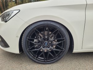

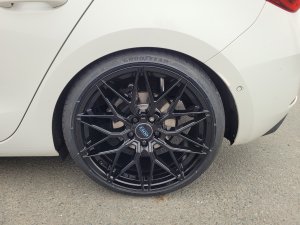

gestern wurde mein KW Gewindefahrwerk DCC Plug and Play eingebaut und die 19 Zoll Dotz Felgen montiert. Alles wurde ohne Probleme von meinem Seat Händler verbaut und anschließend von der Dekra auch problemlos abgenommen.
Ich werde das DCC in den nächsten Tagen wegen der verschiedenen Einstellungen testen und dann hier posten. Bilder werden folgen.

Stark 💪
Wie sind deine ersten Eindrücke und auf welcher Tiefe fährst du? Radnabe - Kotflügel
Alle Assistenten kalibriert oder so gelassen?
  • geplante Umbau/Tuningmaßnahmen Beitrag #57
Abstand Radnabe - Kotflügel 31 cm vorne und hinten, laut Rechnung wurden die Assistenten nicht kalibriert, ist wahrscheinlich nicht nötig, sonst hätte die Werkstatt das dann wohl mitgemacht.
Die genaue Tiefe kann ich nicht sagen, ich habe der Werkstatt nur gesagt, so tief wie möglich.

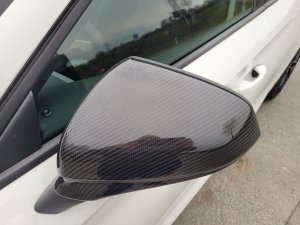

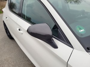

Anbei noch die Bilder der Seat zeichen, der Auspuffblenden und der Spiegelkappen.

die Spiegelkappen sind von Carbonfieber.de, die Seat Zeichen und die Auspuffblenden sind von rbstyling.com. Den Einbau hat die Seat Werkstatt erledigt.
