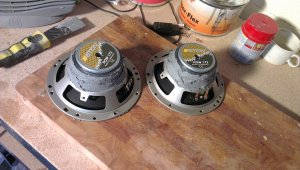

Ich habe den Evo komplett zurückgebaut, alles ist restlos rausgeflogen, sogar das originale Radio ist wieder drin. Dazu habe ich das Eton Pow 172 Compression verbaut damit überhaupt wieder Lautsprecher im Auto sind. Muss nur noch neue Spiegeldreiecke besorgen, die HT einkleben und den Klangfuzzi-Aufkleber abkratzen, einmal waschen dann geht der Wagen wieder in die Eifel zu dem Händler wo ich ihn her habe.

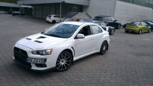

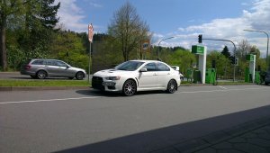

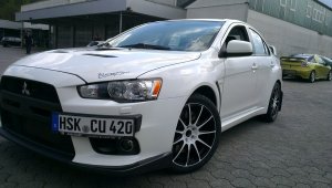

So, der Evo ist in der Eifenl beim Händler, vorher hab ich noch schnell die Felgen vom Lacker geholt und aufziehen lassen.
  • Evo X Beitrag #227
Macht schon was her die Möhre:D
Gefällt mir sehr gut, wie einer von 2Fast 2Furious! GAIL:schwaerm1:
  • Evo X Beitrag #228
hübsch:)
das einzige, was mich stören würde wäre die fahrzeughöhe. aber ich glaube über die qualität des serienfahrwerks kommt nicht viel drüber, von daher passt das schon;)

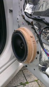

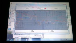

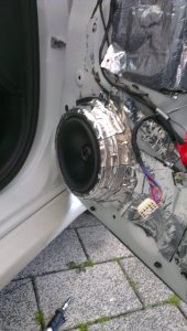

Ich habe nun endlich die Aluringe der Lautsprecheraufnahmen ausgebaut und neue aus MPX gefräst, die Lautsprecher mit Aluspachtel versteift und das ganze an die Tür angedämmt:
Und schon sieht der Frequenzgang gar nicht mal so übel aus, für Originallautsprecher am Originalradio, jetzt finde ich das Eton POW auch gar nicht mal so übel. Man merkt sie spielen aufgrund der fehlenden Leistung nicht so knackig, aber für ein Originalradio echt gut und doch erstaunlich tief, 50hz ist schon eine Ansage! Klar, Bühnenbildung gibts keine, aber ist auch egal. Ich denke auf lange Sicht verbau ich eine PP50DSP unter dem Fahrersitz.

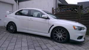

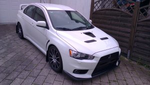

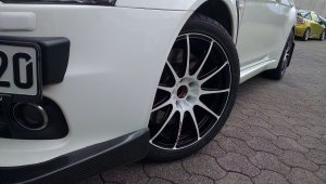

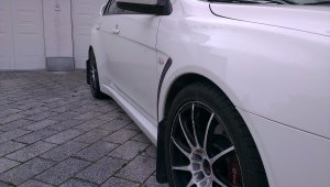

Dann kam der Evo per Tieferlegungsfedern dem Boden näher:
Gefällt mir sehr gut, dürfte aber auch nicht tiefer. Fährt sich erstaunlich gut, ist nicht viel härter geworden, aber das Wanken/Nicken beim einlenken ist deutlich reduziert. Er ist immer noch weicher als der Ibiza Cupra mit seinem OEM-Fahrwerk.... aber das Fahrwerk ist auch eine Frechheit.

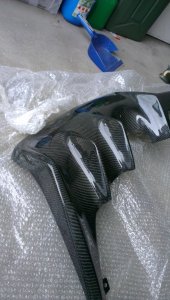

Als nächstes kommt noch der Carbon-Heckdiffusor dran, die Auspuffanlage wird von Turbo bis Kat auf OEM zurückgebaut und ab Kat kommt dann eine Invidia Q300 mit 2x 110er Endrohren und ABE.
Dann ist am Wagen für einmal alles eingetragen, das ist mir wichtig.:right:
