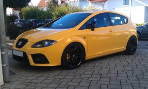

Gibt es hier niemanden der nen 1.6er hat ubd die 40er h und r federn verbaut hat?
Ergebnis nach Tieferlegung?! Beitrag #1.243
eluvio
411
Das is en 1,6er mit H&R 40/40mm
Ergebnis nach Tieferlegung?! Beitrag #1.244
-Joachim-
231
Na also, kommt doch hin. Die Keilform nicht mehr so stark wie vorher.
Ergebnis nach Tieferlegung?! Beitrag #1.245
crosscastle
69
Also ich find das vorne zu hoch im gegensatz zu hinten.
Welche naechstguenstige alternative gibt es denn?
Gibt es kein 50/40 fahrwerk?
Jemand erfahrungen oder besser sogar fotos?

Meint ihr mit den eibach 40/40 kommt der wagen vorne tiefer wie hinten?
Hat die jemand beim 1.6er verbaut?

Hat jemand die eibach 45/35 beim 1.6er motor verbaut und kann hier fotos posten?
