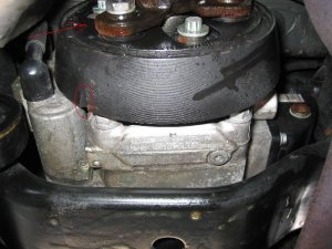

Sind die Muttern auf den Bolzen, dort wo die die Kardanwelle stirnseitig auf die Haldex gesteckt ist, nur zum Auswuchten gedacht ?(
Da ich schon an anderen Stellen fehlende Teile vorfand 8o , war ich hier wohl etwas übereifrig und hab eine oder warens sogar 2 scheinbar vergessene draufgemacht :eek:
wo vllt. gar keine mehr hingehören ? auseinanderfallen kann da ja nix
Dort wo die Kerbe ist, war keine drauf - ist das eine Markierung, wo keine Muttern sein sollen ?
attachment.php
Ich glaub ich muss nochmal untern Wagen ;)
