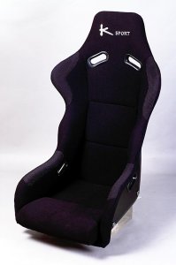

So, Sitze sind jetzt bestellt. Sparco wurden aus Preis- und Liefergründen gestrichen..
Monatge ist in einer Woche...

Die hätte ich auch gerne :sabber:

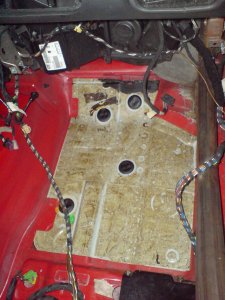

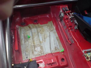

Gibt News... Bitumenmatten sind grossteils draussen, das Blech darunter schon mal grob gereinigt... Bilder kommen nacher noch.
Aber der Sitzumbau is abgesagt... :(
Wir (also mein :heart: und ich) sind eingeladen, uns den Betrieb am 5. mal anzugucken, und die Sitze selber kann ich am 30. September montiert bekommen.. macht der Chef dann persönlich... also hab ich noch etwas Zeit zum lackieren und putzen und so..
EDIT: Hier noch die Bilder

Die Luftfeuchtigkeit ist bei euch auch ziemlich hoch oder Ronny ?
Auf jeden Fall sieht die ganze Sache schonmal sehr gut aus, gefälllt mir :)
