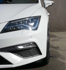

Habe auf meiner 8,5x18 Felge 225/40 Hankook Prime 3 drauf. Finde da passt die Optik.

Es hängt halt auch vom Felgendesign ab. Die Hankooks sollen ja eher schmal sein und trotzdem passt es bei Martin1355gut. Bei mir (Tomason TN10 in 8.5x19 mit 225er Reifen) schaut es auch so aus wie bei Martin1355.
  • Conti Sport Contact 6 - Felge steht aus Reifen raus Beitrag #24
so sah es bei meinen Fzg. der letzten Jahre mit 8,5" und 225er Reifen auch aus. Ich fand es optich auch immer ansprechend und ausreichend. Ein 235er sah ich nie als nötig.
  • Conti Sport Contact 6 - Felge steht aus Reifen raus Beitrag #25
Auf dem Foto sieht das für mich mit dem recht schmal bauenden 225 Hankook leicht gezogen aus. Wieder zeigt sich IMHO das wenn man die Grenzen des Radhauses und der Optik ausloten möchte es signifikant vom Reifenhersteller abhängig ist ob ein Set funktioniert oder nicht. Wenn ich mir meine 235/35 CSC 5&6 auf den 8x19er Felgen anschaue ist das optisch als auch fahrdynamisch optimal, mit einem Eagle F1 Asymmetric sähe das sicherlich anders aus.
