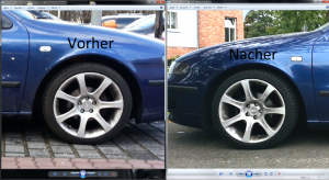

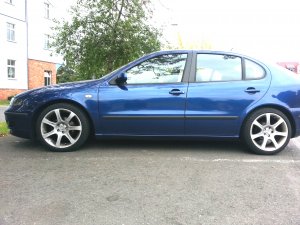

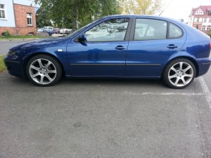

Hier noch paar Bilder von der Tieferlegung mit den Domlagern.
Für die paar euro lohnt es sich wirklich :)
